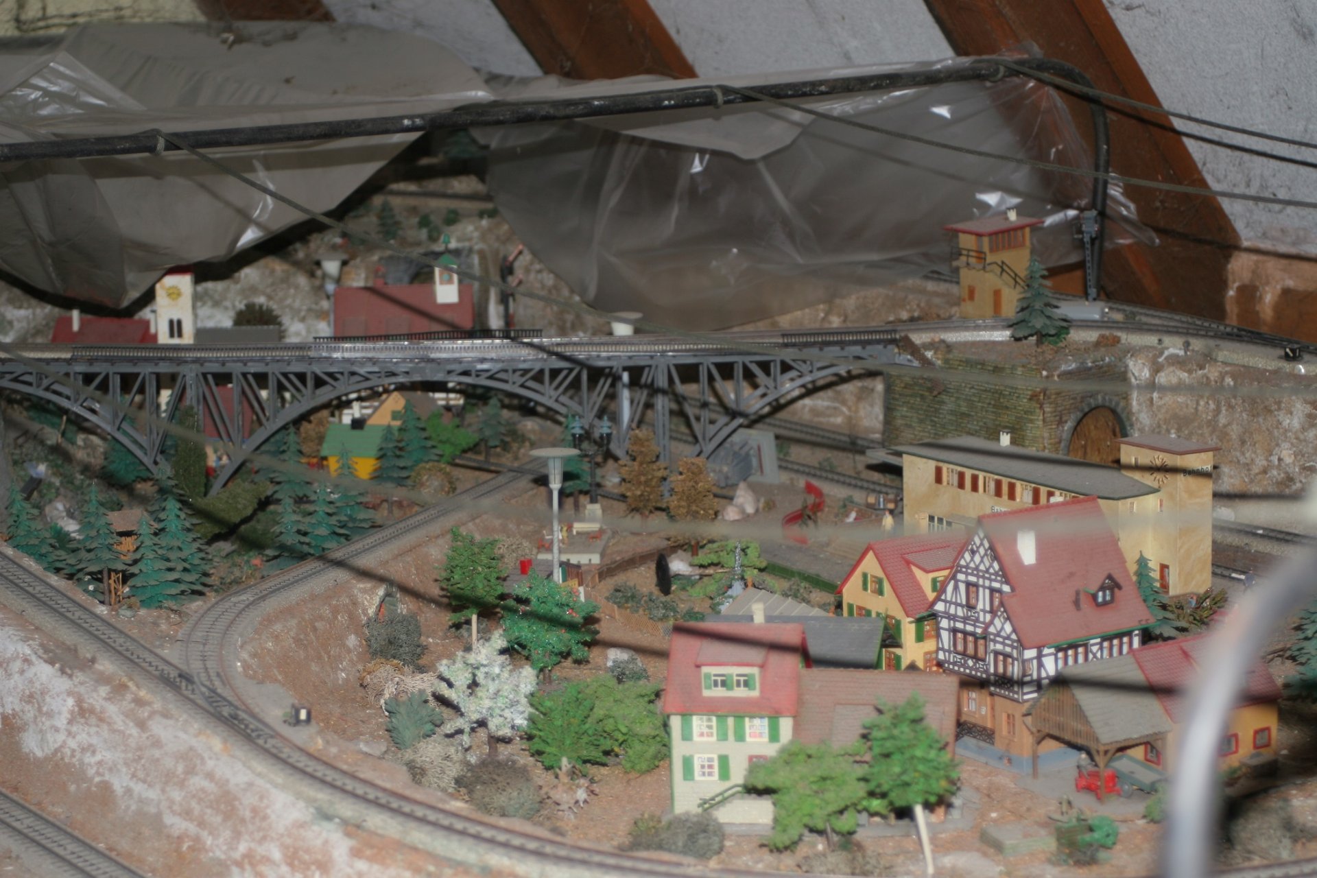

Danke. Dachte nur- da ich die alte 50er-Jahre Platte mal reinigen muss evtl. gleich auf 2-Leiter zu gehen, um evtl. billigere Loks andere Hersteller zu fahren. Wäre auf PICO-Roco-Gleise gewechselt.

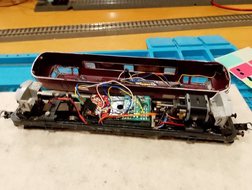

Mittlerweile neueste Adapterplatine mit integrierten Kondensatoren/Drosseln verbaut und Uhlenbrock (74320) /Appel (Viessmann) mit NEM 652 drin. Die PIKO ist jederzeit auf 2-L umlötbar. Hab eine weiter PIKO Platine in eine 2. V200-060 verbaut - weniger Kabelsalat und mehr Platz, nach Umrüstung mit auf HLA (Decoder Uhlebrock 74320) - läuft.

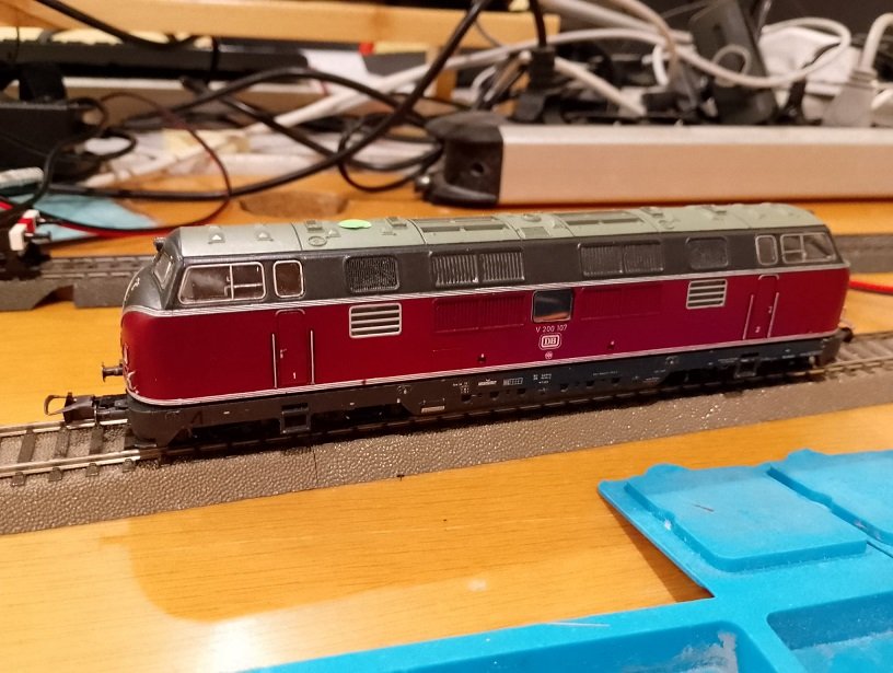

Ich häng nur an den beiden V200er und V160 mit den alten Mätrix Getrieben und stabilen Gehäusen. Insgesamt hab ich nur 6 Loks:
- Br 81 aus den 50er
- BR V160-029 + 216-094-3 DB-Cargo (beide mittlerweile mit 21 MTC-Grundplatinen von ESU, MK-NK) und LED-Licht versehen,
- 2x V200 MM
- 1x 03-1022 V2 aus der Startpackung => Atriebsachse defekt, Räder fallen beim Testlauf ab...Tenerplatine auf Luessi-21 MTC getauscht und alles auf
LED umgerüstet , hier wäre evtl. die Umrüstung auf HAMO (2-L-DC) etwas schwieriger...
Bräucht nur passende Getriebradsätze für HAMO... dann wären die Loks leicht umzurüsten.
