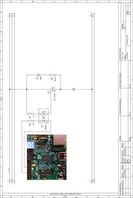

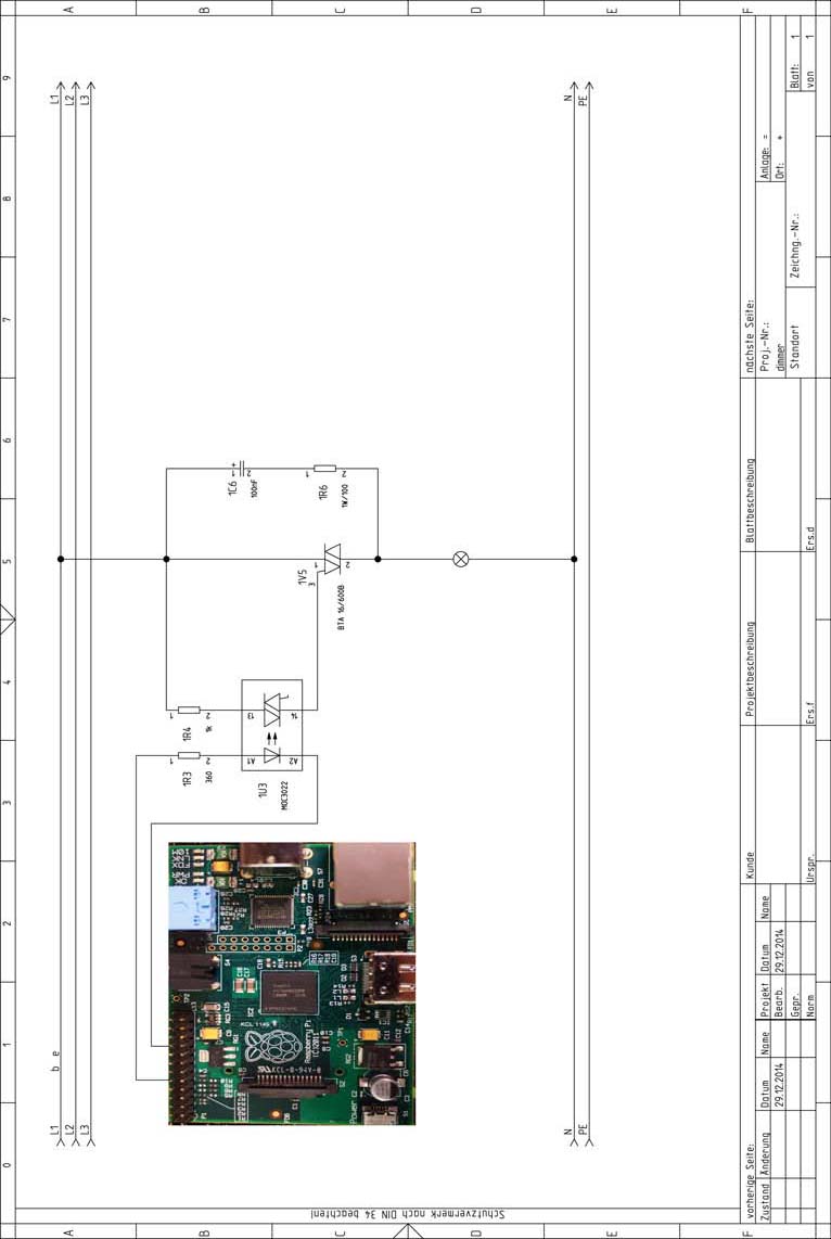

Beitrag von Der kleine Modelbahner » Montag 29. Dezember 2014, 19:14
Habe mal eine eigene Zeichnung gefertig.
Ist vielleicht nicht ganz so verwirrend und zeigt die Schaltung deutlicher.
