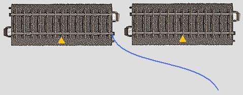

Ich habe das blaue Kabel, das dafür sorgt, dass das Signal auf rot springt, am 0 Anschluss des Konatktgleises 24995 angeschlossen.

Die Kontaktgleise müssen immer paarweise eingesetzt werden. Beide Kontaktgleise des Satzes zusammenstecken und das Anschlußkabel des Signals innerhalb des isolierten Gleisstückes an eine Anschlußlasche anschliessen.

Der Spulenantrieb wird über das GELBE Kabel vom Trafo versorgt (Lichtausgang).
Zum Testen hält man nun (immer nur KURZ!) die blanken Enden der beiden BLAUEN Kabel an den Masse-Pol (0, z. B. die Schienen oder die BRAUNE Trafoklemme) Das Signal sollte hin und her schalten; damit weiß man, welche Leitung für Hp2 und Hp0 ist. Da sollte man direkt einen farblich passenden Stecker dranschrauben.
Jetzt kann man den Stecker am Kontaktgleis (besser ist immer das Schaltgleis) einstecken.
Wenn die Schienen mit der BRAUNEN Klemme des selben Trafos verbunden sind, der auch den Lichtstrom für das Signal liefert, sollte es gehen.
Um die Birnen im Signal zum Brennen zu kriegen muss noch die einzelne Buchse an der Vorderseite des Antriebs mit BRAUN am Trafo verbunden werden, wenn man nicht die Original-Bodenplatte (gab es für M- und K-Gleis) verwendet.
