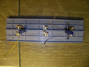

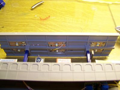

Hallo zusammen,
ich habe mir da mal ein wenig arbeit gemacht und ein teil des Bahnsteiges von Kiri eingebaut ..
Was meint Ihr, reicht das mit der Beleuchtung oder sollten die SMD LED´s stärker sein.
Ich habe SMD LED´s von Osram mit der Lichtstärke max. 35,5 mcd eingebaut
Die zweite Bedachung wird im laufe der Woche auch noch fertig gemacht.
Über Feedback würde ich mich sehr freuen ..
gruß thomas
p.s. Achja, das war das erstemal das ich mit SMD LED gearbeitet habe. Daher sorry für wegen der verarbeitung

Beitrag von Faber » Samstag 2. Februar 2008, 18:32
Hallo FW Schortens-Thomas
echt gut geworden, vorallem für das erste mal :wink: ,
zu den LED´s, denke ich, dass die Helligkeit gerade so reicht,
mit freundlichen Grüßen,
Faber

Beitrag von Mr. E-Light » Samstag 2. Februar 2008, 19:01
Die Lichtstärke müsste eigentlich ausreichen. Allerdings war ich schon ewig nicht mehr nachts auf einem Bahnsteig, deshalb weiß ich jetzt auch nicht, wie hell es da wirklich zugeht. Aber da Bilder nicht unbedingt immer das so zeigen, wie es wirklich aussieht, musst Du Dir die Frage leider im Wesentlichen selber beantworten - da ist Dein Gefühl Ausschlag gebend. Viele Modellbahner neigen seit jeher, die Beleuchtung zu hell zu machen - wenn zu viel auf dem Nebengleis vom anderen Bahnsteig mit beleuchtet wird, ist es zu hell, wenn die Preiserlein über ihre Füße stolpern, ist es zu dunkel... ;-) :wink:
Aber der Einbau der LEDs sieht wirklich ziemlich gut aus! Aufgrund der verwendeten Platinen, statt die LEDs direkt unters Dach zu kleben, kommt auch nach oben nicht mehr viel Licht durchs Dach, das ist sogar unbedingt von Vorteil! :D

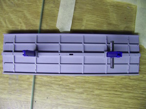

FW Schortens-Thomas
Beitrag von FW Schortens-Thomas » Samstag 2. Februar 2008, 22:58
So habe nun das zweite Dach Fertig
Morgen werde ich dann das Dach (ohne Richtfest) an die Gleise stellen und mal schauen wie es aussieht bei Dunkelheit.
gruß thomas

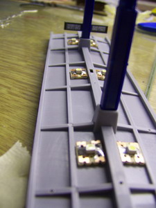

Beitrag von günni » Samstag 2. Februar 2008, 23:00
einfach den Hintergrund (die Rückseite der LED's) "schwärzen".
Marsupilami
Beiträge: 1785
Wohnort: Am Harz...
Beitrag von Marsupilami » Samstag 2. Februar 2008, 23:05
günni hat geschrieben:Moin,
So wie ich das sehe, handelt es sich hier um TOP-LEDs - dort sitzt die eigentliche LED in einer kleinen Plastikwanne und die strahlen eh kaum nach hinten ab
FW Schortens-Thomas
Beitrag von FW Schortens-Thomas » Samstag 2. Februar 2008, 23:10
die bezeichnung lautet
LW T676
Hyper TOPLED®
White LED
diese wollte ich auch wohl in den Häusern einsetzen, aber da denke ich mal werden sie wohl zu dunkel sein.
Da diese eh einen Winkel von 120° haben, habe ich an einer verdunklung der Rückseite nicht dran gedacht. Danke aber, werde ich bei den Häusern dran denken

Beitrag von Marsupilami » Sonntag 3. Februar 2008, 00:11
FW Schortens-Thomas hat geschrieben:Da diese eh einen Winkel von 120° haben, habe ich an einer verdunklung der Rückseite nicht dran gedacht. Danke aber, werde ich bei den Häusern dran denken
gruß thomas
Brauchst Du nicht, da kommt hinten nix raus...ich habe die Dinger selber in anderen Projekten im Einsatz.

Beitrag von Mr. E-Light » Sonntag 3. Februar 2008, 03:07
Moin Günni,
man kann es allerdings auch übertreiben. 8) :mrgreen: :wink:
Top-LEDs auf Platine - da kommt gar nichts mehr nach hinten durch!
Bei "normalen" SMD-LEDs allerdings empfiehlt sich das Anmalen von hinten wirklich, auch auf Platinen. Man muss allerdings dann mit eingeschränkter Haftfähigkeit beim Aufkleben (insbesondere wenn keine Platine verwendet wird) rechnen - aber das ist ja eigentlich auch logisch... ;-)
Aber da das so sehr gut aussieht, darfst Du Dir trotzdem ein Richtfest (mit allem drum und dran) gönnen, Thomas. :-D

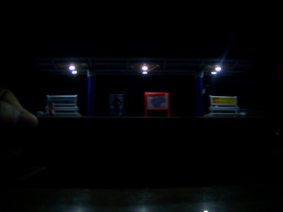

Beitrag von franz » Sonntag 3. Februar 2008, 12:06
Hallo Thomas,
das sieht sehr gut aus - ich werde es genauso machen wie Du, danke!
Und was die Helligkeit betrifft: Auf Deinem ersten Bild sieht es sehr stimmungsvoll aus, ich würde nicht mehr machen. Schließlich soll es bei Nacht ja gar nicht taghell sein!
Weiter viel Spaß!
Grüße, Franz

FW Schortens-Thomas
Richtfest .. mit Tee und Gebäck :-)
Beitrag von FW Schortens-Thomas » Sonntag 3. Februar 2008, 17:00
habe nun auf dem Küchentisch den Richtfest mit Tee und Gebäck gefeiert ..
siehe hier ..
und nun auf den Dachboden
und hier mit ohne und mal mit Aktiven Lichtern ..
da es nun von aussen noch Fremdlicht (Sonne) reinkam werde ich heute abend dann mal paar Aufnahmen im Dunkel vornehmen ...
da nun Licht unter dem Dach ist, wäre Licht im Freien nicht schlecht, aber dafür werde ich mir Lichtmasten suchen, wo bereits SMD Lichter drinne sind.
gruß und viel spaß weiterhin
thomas

Mr. E-Light
Beiträge: 5739
Beitrag von Mr. E-Light » Sonntag 3. Februar 2008, 19:49
Was ich schon mal angemerkt hatte, sehe ich nun mit den neuen Bildern völlig bestätigt: Sieht klasse aus!!! :D :D :D
Ich gratuliere!
Bin schon mal gespannt, wie es mit den "Zimmerbeleuchtung" wird...
