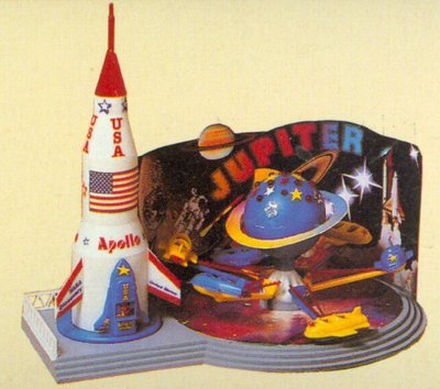

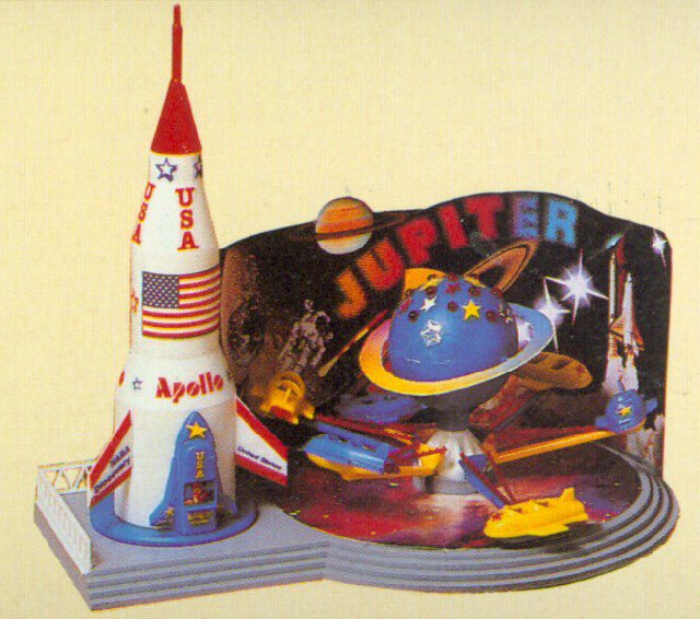

ich habe mir das ältere Model des Karussells "Jupiter" von Faller gekauft und zusammen gebaut. Nun wollte ich die Träger der 6 Gondeln mit Lichterketten versehen. Bis dahin fand ich alles noch recht einfach. Doch nun stelle ich mir die Frage wie ich die Lichterketten verdrahten soll. Das Karusell dreht sich ja und wie soll ich dann die Beleuchtung anschliessen.
Ich habe so etwas noch nie gemacht und würde mich freuen wenn man mir hier weiter helfen kann.

Es ist nicht das Riesenrad sondern das Karussell mit der Rakete und es so im Vergleich wie das Karussell Okopus und meinem Karussell kann ich die einzelnen Arme abnehmen.
