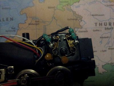

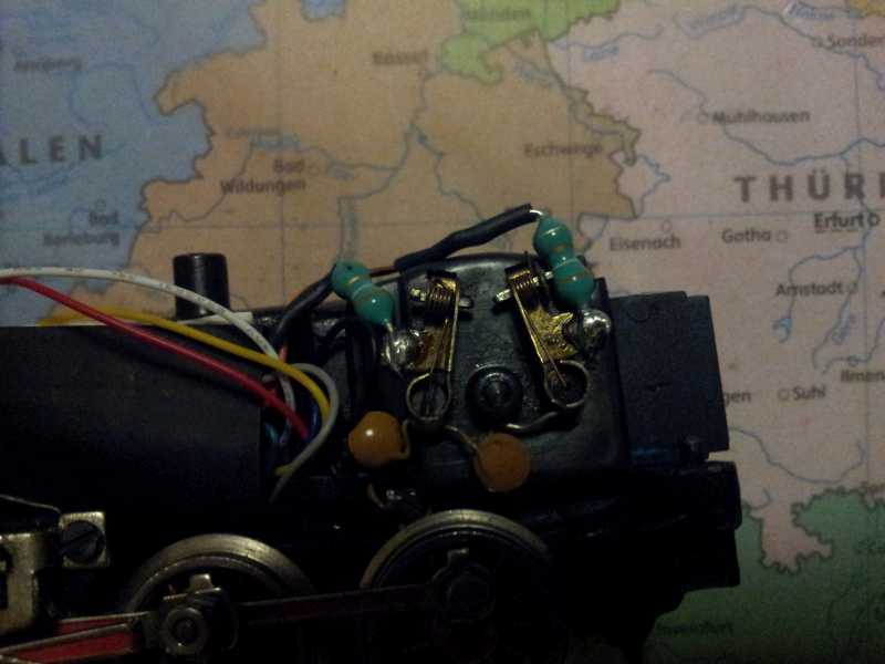

Hallo HaNull,HaNull hat geschrieben:Moin, Arno!Die Lok zieht zu viel Strom.mobafan_xyz hat geschrieben:was kann der Fehler sein ??
Mechanisches Problem (z. B. Getriebe verharzt) oder elektrisches Problem (z. B. zu viele Kondensatoren am Motorschild).
Motor/Getriebe ist gereinigt scheidet somit aus, also muss es elktr. Problem sein.
Ich habe ein Bild vom Motorschild reingestellt ( muss mich da korrigieren, habe doch ein anderes Motorschild eingebaut ) , was kann da zuviel sein ?? ( die grünen habe ich eingebaut und sollen ja drin sein.
Gruß Arno

Die braunen Scheiben sind Kondensatoren - und der linke Kondensator soll bei vielen Decodern entfernt werden. Bei Tams weiß ich es jetzt nicht auswendig - aber es sollte kein Nachteil sein, ihn zu entfernen.

Hallo HaNull,HaNull hat geschrieben:Die braunen Scheiben sind Kondensatoren - und der linke Kondensator soll bei vielen Decodern entfernt werden. Bei Tams weiß ich es jetzt nicht auswendig - aber es sollte kein Nachteil sein, ihn zu entfernen.
Welche Zentrale?
habs die Linke "Braune" mal entfernt, die Lok läuft jetzt alleine ohne Unterbrechung, wenn ich eine andere dazusetze dauert es jetzt etwas länger dann kommt die Überlastfehlermeldung und das System steht ( ich habe die CC-Schnitte in Kombination mit der MS2 bzw.. 60113 ich steuere nur mit WDP 2015)
Muss also noch eine andere Problemstelle da sein..
Gruß Arno

habe den zweiten "Braunen" auch entfernt, keine Besserung.....!
