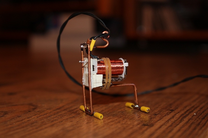

die von uns in den Containerkranen verwendeten Elektromagnete (Conrad Nr. 502290) haben einen Durchmesser von 20mm und sind 15mm hoch; wir schalten 2 davon parallel. Zusammen passt das Ganze gerade so in einen modifizierten 20' Container, was durchaus der Größe eines echten Spreaders nahekommt. Der Nachteil ist natürlich, das man in jeden Container einen Metallstreifen einkleben muss. Wenn man den Streifen auf den Containern befestigen würde, käme man mit einem viel schwächeren, kleineren Elektromagneten aus - das müsste man durch Ausprobieren ermitteln.
Ein Freund von mir hat einen Spreader aus einer modifizerten Relaisspule gebaut: (Greifer entwickelt von E. Müller)
Ich habe das selbst noch nicht probiert - aber mit diesem Greifer kann man zumindest 20' Container anheben, und die müssen nicht modifiziert werden. Wenn das Ganze verkleidet wird sieht es einem richtigen Spreader sicherlich nicht unähnlich!
Beim "Heljan-Kran' wird das - vermuten wir jedenfalls! - mit einem Servo gemacht, an dem ein Dauermagnet befestigt ist, der dadurch zum Container bzw. von ihm weg bewegt wird. Wenn man das geschickt hinkriegt, ist es sicherlich die kleinste Methode einen funktionierenden Spreader zu bauen. Auch hier müssen die Container natürlich mit Metallstreifen ausgerüstet werden.
