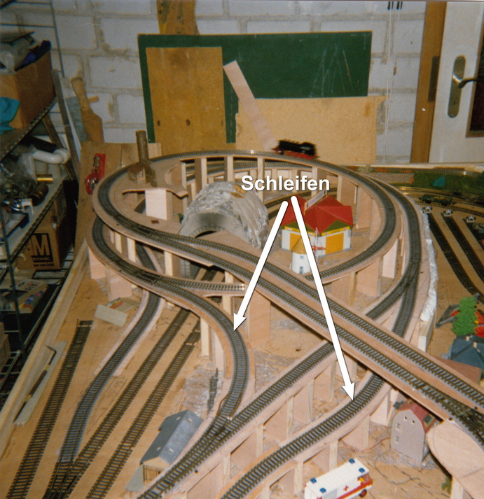

es ist keine große Anlage. Hier ein Foto von 1988...
Das Gleisbild war damals gerade fertig. Rechts des Fotos wäre dann noch der Bahnhof und unterhalb der Rest des ebenerdigen Doppelgleises und der Bergfahrt in die zweite Ebene(die Acht). Realistisch gesehen könnten da wohl max. 4 Züge gleichzeitig fahren (plus eine Rangierfahrt).
Zwei Loks fahren im Moment analog und 3 Loks mit der FMZ Digital Steuerung. Das funktioniert hier gleichzeitig. Geht das mit DCC eigentlich auch? Naja, wie auch immer, die FMZ ist wenig benutzt und funktioniert tadellos. Immerhin können so vier Leute jew. ihren eigenen Zug steuern; :devil: - der 5te Mann immer am Notstop :lol:
