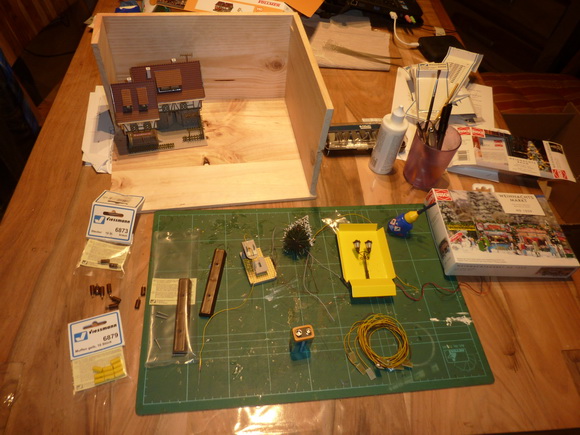

Soe siehts momentan aus bei mir :shock:

9V sind für den Weihnachtsbaum zu wenig da die LEDs dort in Reihe geschaltet sind.
Zur Spannungsversorgung: wie wäre z.B. dies: klick mich oder dies: klick mich oder dies: klick mich ?

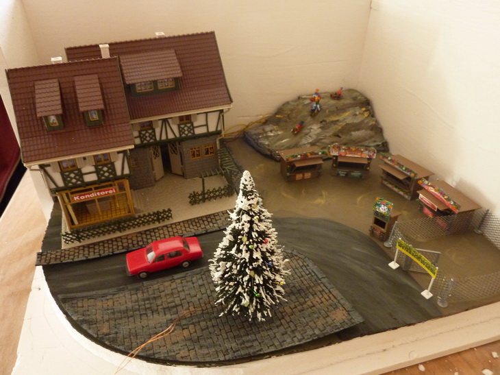

Re: Diorama mit Batterien betreiben ?
Beitrag von Nachtfahrt » Montag 5. Oktober 2015, 19:17
Ich würde Dir auch von Batterien abraten. Du wirst nur am Wechseln sein und am Ende wird es nur unnötig Geld kosten.
atropa
Beitrag von atropa » Dienstag 27. Oktober 2015, 12:58
ich habe mich für ein netzteil entschieden wie es oben verlinkt wurde. ist tasächlich recht praktisch und nicht so schwer zu verkabeln wie ich dachte :-)
es geht voran mit meinem Diorama, ich stelle immer wieder fest was Styrodur für ein genialer Werkstoff ist :D
Die verkabelung hab ich jetzt so versteckt, daß ich mit Styropor einen Untergrund geschaffen hab und mit einer ganz dünnen Stryodur Platte die Strasse, Boden etc.geformt. Es wird noch begrünt, der Bürgersteig natürlich festgeklebt ,Figuren und andere details fehlen noch sowie eine Strassenlaterne. haus und Weihnachtsbuden werden beleuchtet sein :santagreen:
jetzt grübel ich schon ein paar tage darüber nach,welche art von schnee ich nehme.
es soll dauerhaft sein.
und die meinungen gehen seeeehr auseinander. :?
Habt ihr da Tips für mich,was sich bewährt hat?
