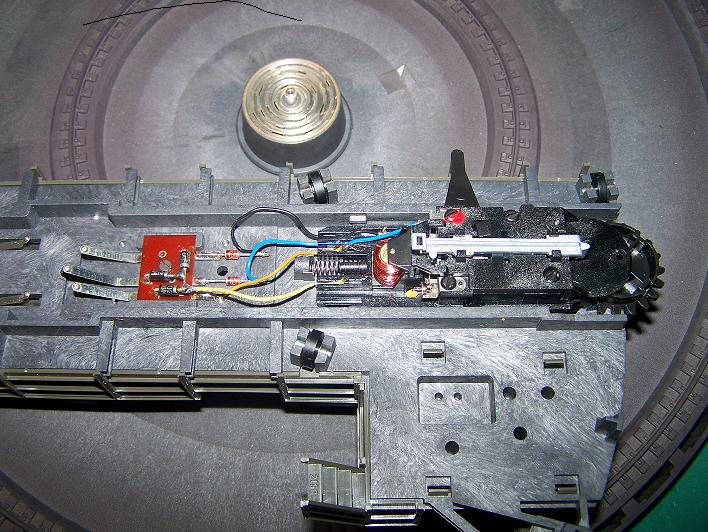

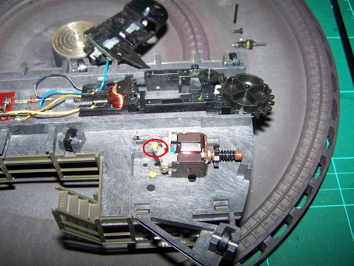

Hallo
Hier sind 2 Fotos von Motor, in roten kreis ist der kondensator der gebrochen ist.
Gebrochener Kondensator
Motor

Re: Drehscheiben Motor
Beitrag von günni » Dienstag 1. November 2011, 00:12
danke für die Fotos. Sehr gut in der Übersicht! Aber den Kondensator kann ich leider nicht erkennen, auch nicht in der Vergrößerung. :( Es geht um den Farbcode.

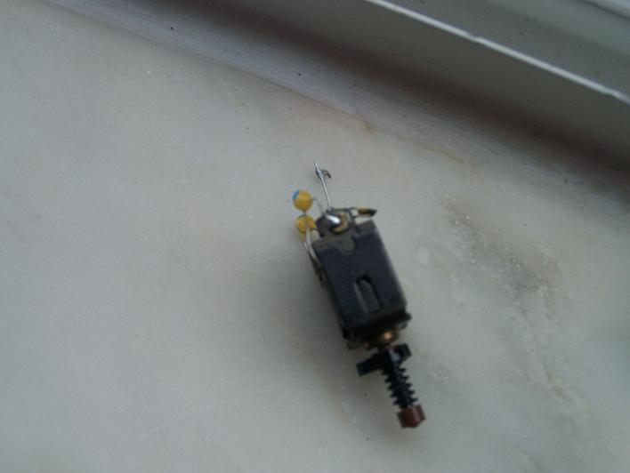

Hallo Zusammen
Also ich habe ein neues Foto gemacht wo man den Kondesator besser sehen kann.
Ich habe denn gebrochenen Kondensator raus genomen und der motor leuft, aber es ist ob er irgend wie keine kraft mehr hat er bleimt immer irgend wo gestopt und wenn ich dan mit den finger helfe dann geht er ein bissgen weiter aber nicht lange.
Wenn ich ein neuen motor kaufen mus welsches, wehre denn da am besten?
Mit die gleichen messungen das er auch in das gleiche gehause rein past.
Motor
