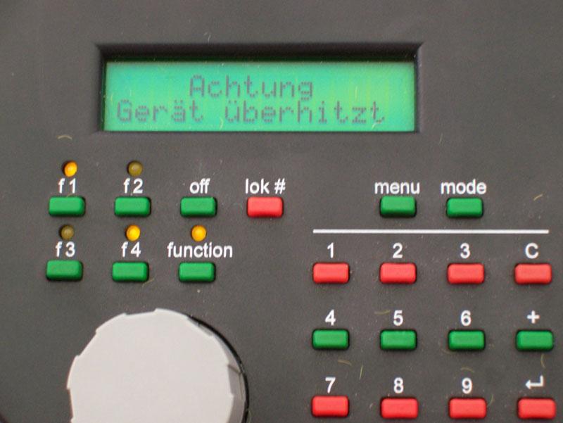

... und wenn dann neben der 44 noch eine 78 raucht und lärmt sowie die 218 den Diesel anwirft, qualmt schnell noch jemand:
http://666kb.com/i/aq36iz42mos7rc9u5.jpg
Kai, frisch vom Dampf Rundum
