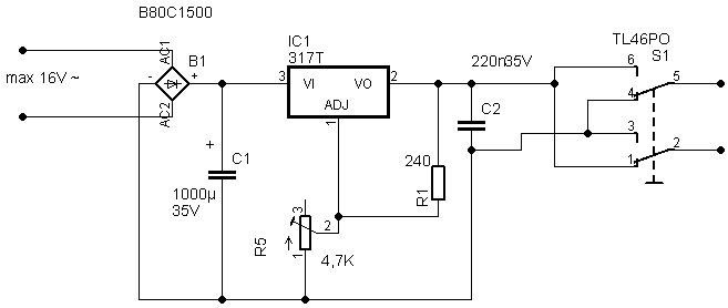

hier mit manueller Umpolung.
- lm317-1-ump.jpg (17.08 KiB) 1945 mal betrachtet

Hallo
Mit dem gezeigten Trafo (Wechselstrom 4-16 Volt an den Klemmen rot/braun) geht es nur mit nachgeschaltetem Gleichrichter und Verwendung eines Polwendeschalters. Der gezeigte Motor ist ein Gleichstrommotor. Am besten wäre es, ein analoges Gleichstromfahrpult für Gleichstom- Modelleisenbahnen zu verwenden.
Günter
Günter
