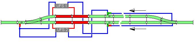

ich möchte in einer Unterfahrt meiner Anlage einen zusätzlichen Schattenbahnhof mit 2 Gleisen einrichten. Ablauf soll so sein Zug 1 fährt auf Gleis 1 ein, schaltet über ein Viessmann Relais die Einfahrweiche und Ausfahrweiche um auf Gleis 2 und schaltet Gleis 1 stromlos und Gleis 2 auf Strom. Das ganze sollte so funktionieren, jedoch habe ich Angst, dass der Weichenantrieb auf Dauerstrom Probleme macht. Funktioniert die Endabschaltung der Märklin Weichenatriebe wirklich problemlos?

Moin Andreas,
hier ein Vorschlag der einfachen Art, ohne dass man die Endabschaltung bedenken müsste:
Zwei Universalfernschalter (bzw. bistabile Relais oder Signalantriebe) versorgen je einen Halteabschnitt (rot) im Schattenbahnhof. Fährt ein Zug auf Gleis 1 ein, schaltet er kurz vor dem Halt den UFS 2 auf "Fahrt" und gleichzeitig die Einfahrtweiche auf Gleis 2.
Der Zug auf Gleis 2 schaltet bei der Ausfahrt die UFS wieder auf "Halt".
Fährt nun der nächste Zug auf Gleis 2 ein, so gibt er UFS 1 "Fahrt" und die Weiche wird wieder auf Gleis 1 gestellt, usw. usw. Die Ausfahrtweiche kann natürlich parallel zur Einfahrtweiche gestellt werden.
Beachten: Die Schaltgleise im Sbf müssen so weit von der Einfahrtweiche entfernt liegen, dass der längste Zug vollständig über die Weiche gelangt, bevor diese umschaltet.
Beachten: Es sollte kein Wagen mit Schleifer auf dem Schaltgleis zum stehen kommen, da sonst ein Dauerstrom fließt. Dann wäre wieder eine Endabschaltung notwendig.
Diese Schaltung ist auch auf drei Gleise erweiterbar.

andreasheisinger
Re: Endabschaltg bei Märklin C-Gleisantrieb
Danke Euch!
Die Schaltung von Micha verwende ich auch in einem 3gleisigen Schattenbahnhof. Ich wollte das halt ein bißchen vereinfachen. Da ich den Antrieben aber doch nicht so recht traue, werde ich wohl genau wie in der Skizze verfahren. Da es bei mir in diesem Bereich der Anlage recht eng zugeht, habe ich keine Lust meine Samstage in verdrehter Haltung unter der Anlage zu verbringen um durchgebrannte Weichenantriebe zu tauschen.
