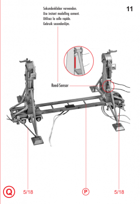

bei meinem Faller Top Spin sind die Reed Kontakte defekt.
Welche kann ich bei Conrad holen ?
Wie habt ihr die Motorseite die für die Gondel zuständig ist gelöst ?
Bei mir löst sich ewig der Stab , nach paar Runden, der für die drehung der Gondel zuständig ist.

ReedKontakte hab ich geholt.Nur mit dem Pin auf der Rechten seite hab ich Probleme, weil er sich löst nach paar Umdrehungen.

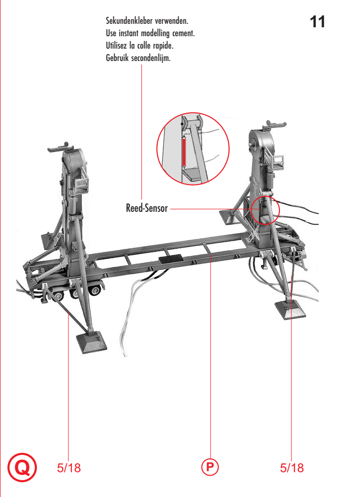

Löst sich der gelötete Anschluss oder die Klebestelle?
https://www.faller.de/xs_db/DOKUMENT_DB ... anl_01.pdf

ich lese dort was von Sekundenkleber. Ein Tipp: Verwende Sekundenkleber-Gel.

Hab mich falsch ausgedrückt.Also die REED kontakte hab ich nun von Conrad geholt und funzen.
Ich mein die Antriebswelle an der rechten Seite die die Drehung der Gondel (überschlag) macht.
Die löst sich, lässt sich auch nicht wirklich festdrücken.An der linken Seite bei der Antriebswelle hab ich keine Probleme und kriege den Arm kaum ab, wenn er festgedrückt ist.
