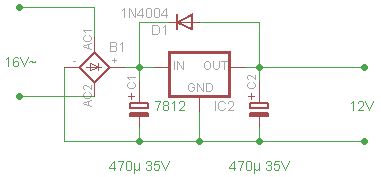

habe sehr günstig eine 3 Meter langen LED streifen ergattert aber leider wars der falsche:-))
Die LED-Spezifikation :
-LEDs: 3528 SMD LEDs
-Betriebsspannung:12V DC
-LED Anzahl: 60 LEDS/m
-Leuchtkraft: 1300 Lumen
-Stromversorgung:DC12V 2A 24W
-Verbrauch: ca.4,2 Watt / Meter
Wie kann ich die denn jetzt an einen MärklinTrafo Wechselstrom 37540,16 V, 10VA anschließen ?

Re: Gleichstrom LED`s an Märklin Trafo, 37540 16 V Wechsels
null Problemo.
Verwende 78S12, C1=2200µF.
Der 78S12 braucht bei dem Strom zwingend einen Kühlkörper.
Besser ist es, den 78S12 (obwohl er mit 2A belastbar sein soll) nur mit 1A zu belasten.
Ja, ich achte ein wenig auf die Haltbarkeit.
null Problemo.
- 12V-7812.jpg (9.25 KiB) 3709 mal betrachtet
- mobafan_xyz
- Stammgast
- Beiträge: 182
- Registriert: Freitag 3. April 2015, 09:34
Hallo Günter,
Danke für das zeichnen der Schaltung, aber bis ich das mit meinen elek. Kenntnissen gebastelt habe, vergehen Jahre:-)))
Ich habe nochmal nachgesehen, nach dem Vorschlag von Wolfgang, ein 12V und 2A soll d1e Stromversorgung haben, bei eBay gibts das so ein Netzteil für 6,85 € incl. Versand, ich denke das ist die machbare Lösung für mich.
Danke für eure Hilfe.
Bei den billigen Netzteilen könnte es u.U. ein kleines Problem geben: Es steht zwar 12 V drauf, werden die Teile aber unterhalb der Volllastgrenze betrieben, kommt hinten oft deutlich mehr als die angegebenen 12 V raus. Diverse Geräte stört das offenbar nicht, bei den LED-Streifen bin ich mir hingegen nicht sicher, wie die auf höhere Spannung reagieren...
Ich persönlich würde zu einem stabilisierten Netzgerät raten - kostet zwar ein paar Euro mehr, lohnt sich aber bestimmt.
Hallo Arno,
ich würde da nicht über 2A gehen. Ein stabilisiertes Netzteil kostet da so um die 13 Euronen im Elektronikhandel. Da kann man viele LEDs betreiben wenn man die Dinger in Gruppen zu maximal 3 Stück in Reihe zusammen schaltet und mit einem Vorwiderstand betreibt wie es ja bei den Stripes der Fall ist.
Ich habe momentan den Fimmel, kaputte LED-Röhren (LED Ersatz für Leuchtstoffröhren) auszuschlachten.
Die Dinger geben gut 120 sehr leuchtstarke LEDs ab. Das Zerlegen ist keine große Arbeit und man muss die lange Aluplatine dann über eine regelbare Heißluftpistole halten und dann kann man die LEDs mit einem Schraubenzieher herunter schieben. Da bekommt man LEDs von warmweiß bis kaltweiß.
Die sind so hell, dass ich sie meist nur mit 10mA betreibe.
Bei Conrad gibt es die da: https://www.conrad.de/de/spannungsregle ... 15576.html
Die kann man dann mit einem 7812 bestücken und kommt auch günstig zu glatten 12V.
