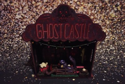

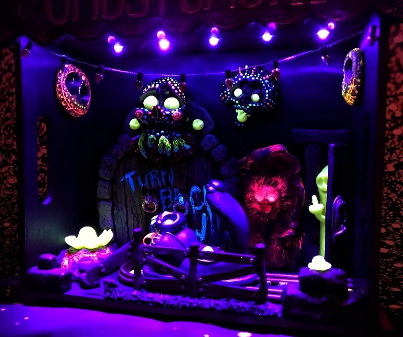

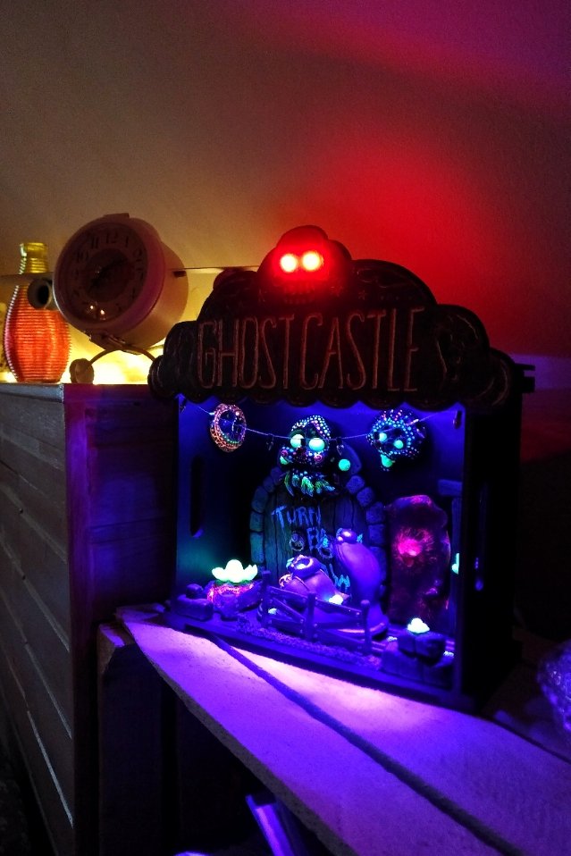

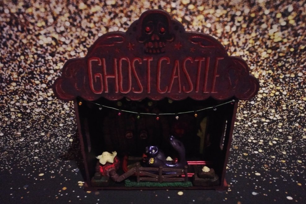

Endlich kam ich jetzt dazu, euch mein Arbeit zu präsentieren. Mit 3 Schichtarbeit ist ja nicht immer so einfach, die Zeit für mein Hobby zu finden. Letzte Wochenende habe ich mein Diorama fertiggestellt. Ich habe doch neue UV-Leds bestellt ohne Widerstände. :up:

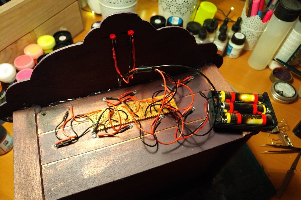

Ich habe mit Platine in Parallelschaltung gelötet, es war meine erste Erfahrung. Eigentlich ist es nicht nötig aber irgendwie hatte ich einfach Lust, das zu experimentiert.
Es hat ja prima funktionieren, dank eure Hilfe. :up:
Ich bin bereits an nächster Projekt. Werde eure Hilfe sicher wieder gebrauchen... :wink:
Mit Platine gelötet
Unser Hund wurde hypnotisiert: :D
Diorama "Ghost Castle"

es hätten gar nicht mal so dicke Kabel sein müssen, die Platine könnte man auch noch etwas schrumpfen - aber letztlich ist das völlig Schnuppe. Eine Platine zu verwenden ist hier übrigens gar nicht schlecht, das macht es deutlich einfacher und übersichtlicher, sollte doch irgendwann eine LED kaputtgehen. :wink:
Dein Geisterschloss sieht jedenfalls richtig super aus, tolle Effekte mit dem UV-Licht und den verschiedenen fluoreszierenden Farben - sehr schön! :up: :D
Und das Gespenst rechts ist ja gar nicht böse mit dem Finger... :mrgreen: :lol:
Dein kleiner Hund ist jedenfalls sehr fasziniert (= "hypnotisiert"); ich bin es auch. :shock: :elch: Ich muss aber gestehen, sehr lange kann ich nicht in so intensives UV-Licht schauen, dann bekomme ich Probleme mit den Augen. :oops:
Ach ja, nur so aus Neugierde gefragt: Benutzt Du fertige Farben oder mischst Du Dir selber welche aus Pigmenten und z. B. Klarlack?
