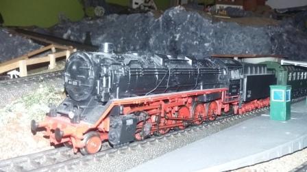

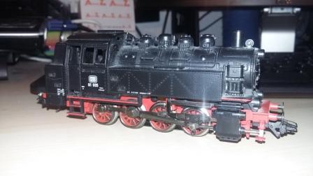

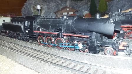

Allso, hier habe ich euch je ein Foto der drei Dampfloks. (Alle drei sind von Märklin)
https://onedrive.live.com/redir?resid=C ... hoto%2cjpg
Ich wünsche euch allen ein schönes Wochenende!
Gruss, Sevi Modellbahner

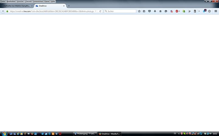

Also das mit den Bildern war wohl nix. Wenn man Deine Links aufruft sieht man dies:
Vielleicht solltest Du die Bilderuploadfunktion des Forums nutzen?

Re: Haftreifen bei Märklin Dampflok austauschen
Also, hier habe ich euch die Fotos nochmal.
