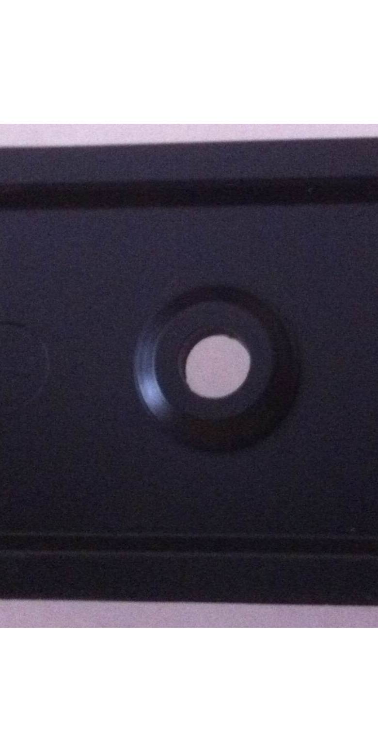

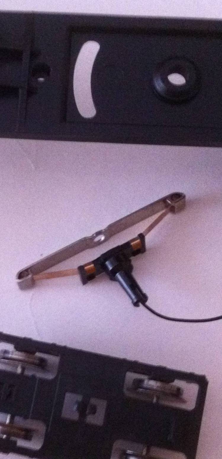

Hallo zusammen,
ich bin neu in diesem Forum, da ich im internet schon Stunden verbracht habe um nach einer Lösung zu suchen, wie man die Harry Potter WAgen mit einer Beleuchtung ausstatten kann.
Das Problem ist der Schleiferkontakt, wie kann man den Schleifkontakt, ohne den Nippel zu entfernen der die Radaufhängung hält anbringen?
Für einige Tipps wäre ich dankbar!
Carsten

Hast Du mal ein Foto?
Es ist zwar lange her, dass ich Märklin Wagen mit Beleuchtung ausgerüstet habe - aber da wurde der Schleifer einfach von unten ins Drehgestell eingeklipst...

Danke für die Antwort. Anbei die Bilder.Marsupilami hat geschrieben:Hast Du mal ein Foto?
carstencp
Re: Harry Potter Wagon Beleuchtung
Danke für diese Idee. Ich möchte gerne unabhängig von der Lok die Stromversorgung realisieren. Die E-Kupplungen nehme ich gerne um die Wagen miteinander zu verbinden, allerdings würde ich gerne einen Wagen mit einem Schleifer die Masse ziehen.Maik Costard hat geschrieben:Hallo Carsten, nimm den Strom von der Lok. Einfach die Lok mit den Wagen über E-Kupplungen verbinden und der Strom für das Licht ist da, wo es hin soll.
Schönen Gruß
