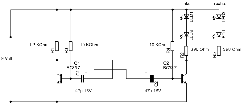

Re: HELP!!Ich bin am verzweifeln,wegen Beleuchtung,Warnblink
Beitrag von günni » Mittwoch 11. Juli 2012, 10:35
Lichhtleiter
Das benötigte Material für den Warnblinker geht aus dem Schaltbild hervor.
Beitrag von HahNullMuehr » Mittwoch 11. Juli 2012, 13:14
Moin, GüNNi,
nicht, dass ich Dir Deinen Job erklären möchte, aber die 9 Volt sollen Gleichspannung sein?
Und + (plus) ist der obere Strang?
Beitrag von günni » Mittwoch 11. Juli 2012, 13:23
Moin Micha,
dass oben Plus ist, ist schon aus der Polung der LEDs ersichtlich. Ebenso ist es bekannt, legt man Wechselspannung, als Versorgungsspannung an Transistoren an, können die sich verabschieden.
