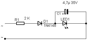

hier ein Schaltungsbeispiel für den Betrieb von LEDs an Wechselspannung. Beispiel:

ob Du nun 3mm, 5mm, 10mm, oder irgendeine SM-LED verwendest, ist in der Schaltung vollkommen unerheblich.
Hier Beispiel für die 3mm LED. -> klick
Noch ein Hinweis, 10mA Diodenstrom reicht vollkommen aus.
Ob Du nun eine LED oder mehrere LEDs in Reihe zusammen schalten kannst, hängt von der Höhe der Versorgungsspannung ab.
Rechner für R1 -> klick

Bei LEDs über 10´000 mcd sind sogar 10 mA noch weit zu viel, selbst weit unter diesen mcd-Zahlen reichen schon ganz wenige mA - außer man baut Flutlichtanlagen...
