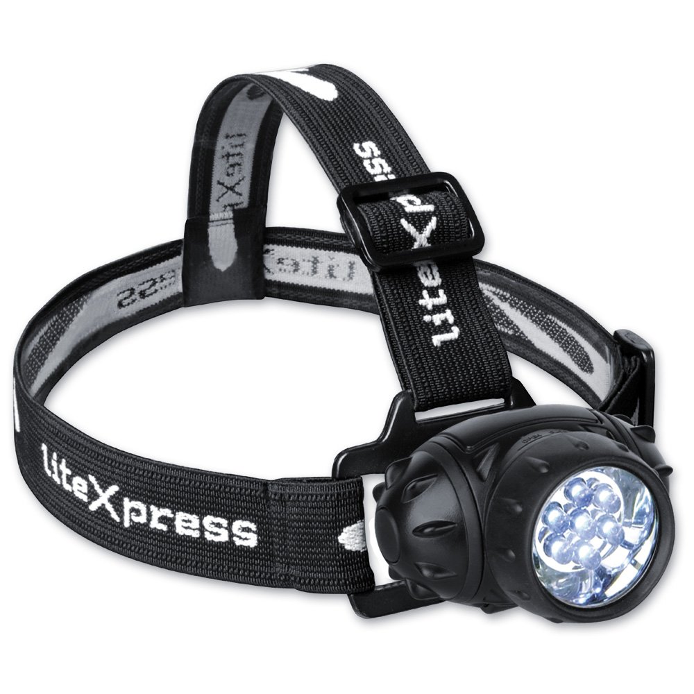

Beitrag von HahNullMuehr » Dienstag 13. Mai 2014, 22:17
Moin, Jens,
was hältst Du von einer Kopfband-Lampe (Beispielbild)? Sollte unter 20 € zu bekommen sein, leuchtet immer genau da hin, wo Du hinguckst und blendet nicht (solange Du nicht in den Spiegel siehst).
Kann außerdem noch für völlig andere Zwecke benutzt werden (Stöbern auf dem Dachboden in dunklen Winkeln, Reparatur der Zimmerdeckenbeleuchtung während die Sicherung raus ist,
Unterflur-Inspektion des Kfz, ...)
Alternativ gäbe es noch den "Lichtschlauch", mittlerweile auch mit LED-Bestückung zu haben (Warm- bis Hart-Weiß), flexibel, wetterfest. Den würde ich dann am Boden lose verlegen, so dass er nach oben leuchtet. Zur Weihnachtszeit kann er dann als "Griswold" verwendet werden.
Persönlich habe ich immer eine LED-Arbeitsleuchte (Beispielbild) am Start, akkubetrieben, also ohne störendes Kabel. Macht gut hell und der Haken sorgt dafür, dass sie bleibt, wo man sie hinhaben möchte. Gibt es gelegentlich bei Aldi, um die 10 €. Auch hervorragend geeignet, um herunter gefallene Kleinteile am Boden wieder aufzuspüren.
