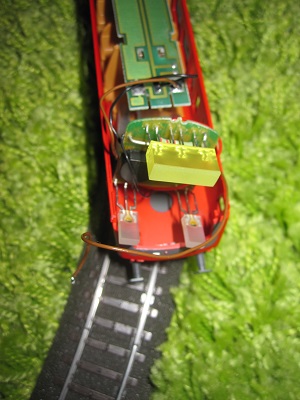

Vor kurzer Zeit habe ich mir die S-Bahn Zugpackung 26507 von Märklin gekauft.
Nun gibt es leider Probleme mit der Steuerwagen Beleuchtung.
Es sieht so aus, als ob nur noch die Zugtafel schwach leuchtet. Die Frontleuchten leuchten an einer Seite nur noch ganz schwach (nicht von außen sichtbar) und die andere geht gar nicht mehr.
Sollte nicht auch der Steuerwagen Schlussbeleuchtung haben? Ich habe den Steuerwagen mal geöffnet und alle Kabel sehen gut aus.
Kann es sein das die Platine/Leds hinüber sind? Da sich an den beiden unteren Leds schwarze Flecken befinden. Und rotes Licht habe ich bisher nicht gesehen.
Das braune Kabel von dem (ich denke) roten Schlusssignal habe ich abgelötet und mal seperat während der Zug auf den Gleisen stand an die Schiene gehalten.
Leider alles ohne Erfolg, kein rotes Licht und die Wagentafelbeleuchtung leuchtet nur schwach.
Ist vielleicht die Platine kaputt oder ein Wackelkontakt vorhanden?
Welche Ersatzplatine wäre für einen S-Bahn Steuerwagen gut zu gebrauchen? Welche Leds?
Beleuchtung gleich auf SMDs umrüsten? weiß /rot?
Wie kann ich das Drehgestell des Steuerwagens lösen?
Ich würde mich über eure Hilfe freuen.

Hallo!
Deine Beschreibung klingt sehr danach daß die LED´s defekt sind sind.

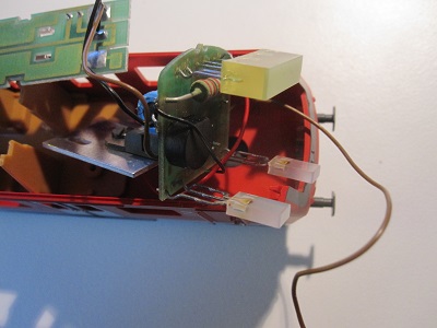

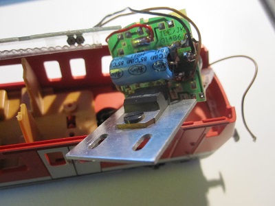

Vielen Dank für deine Antwort.
Ich habe mal Bilder beigefügt, die die Platine mit LEDs zeigen. Weiß jemand um welche LEDs es sich handelt?

Beitrag von Stephan D. » Sonntag 3. März 2013, 10:48
Hallo!
Dies hier >klick mich< dürfte die Flächen-LED oben sein.
