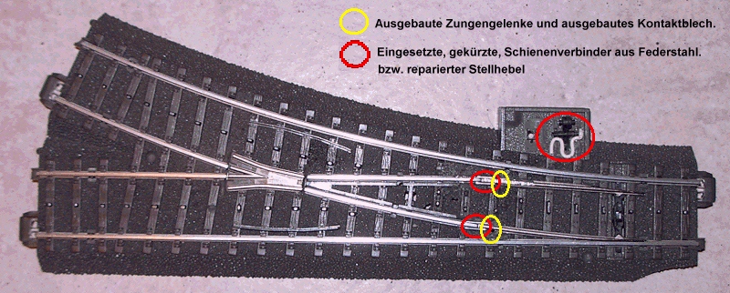

Foto von einer umgebauten Musterweiche, die als Prototyp leider etwas vermackt ist, da sie aus einer ausgesonderten Weiche umgebaut wurde:
Weiche mit den markierten Umbauten. Wenn Du mehr nicht machst, sieht die Weiche kaum anders aus, als vorher.

Du hast heute eine Lok zum Umbauen, da mag das ja angehen. Aber auch ein Umbau auf Wechselstrom ist nicht ohne, weil der Schleifer doch ziemlich exakt unter die Lok passen muß, soll der Schleifer nicht auf Weichen mit Pukoüberhöhung Kurzschlüsse verursachen, weil er von den Pukos kippt. Da muß man schon sehr genau arbeiten und das für jedes neue Fahrzeug erneut.
Deine Gleise baust Du aber nur einmal um. Selbst für die normalen 600er C-Gleis Weichen, habe ich inzwischen einen Umbau fertig, der mit etwas Übung, in einer halben Stunde geschafft ist.
Wenn Du einen Dremel besitzt, und einen kleinen Seitenschneider, mit flach anliegenden Backen (der eignet sich auch bestens um Bausätze zu entgraten), ist der Umbau des C-Gleises kein Hexenwerk, aber dafür sehr lohnend. Denn in dem Moment, wo Du Dein Märklin C-Gleis für Gleichstomloks fit hast, steht Dir mit einem Mal die ganze Welt der H0 Modellbahn offen.
Du mußt am Rollmaterial nichts mehr umbauen, außer vielleicht Wagen mit isolierten Achsen zu versehen, und fährst wirklich alles auf einem Gleis. Das Du natürlich eine Gleichstromlok nicht zusammen mit Wechselstrommaterial in einem Zug fahren kannst, mag zunächst als Nachteil erscheinen. Aber wenn Du es machst, wie es beim Vorbild üblich ist, fährt über jedes Gleis, im selben Streckenblock, zur gleichen Zeit sowieso immer nur ein einziger Zug.
K-Gleis ist übrigens bereits von Haus aus isoliert, braucht also noch nicht einmal umgebaut zu werden. Bei uralten K-Weichen mit 2100er Bestellnummern sind die Weichen jedoch nicht isoliert und können daher nicht verwendet werden. Du erkennst Weichen dieses Typs aber sofort an den M-Gleis ähnlichen Hohlprofilschienen.
Auch kostet der Gleisumbau, im Gegensatz zum Umbau des Rollmaterials, fast nichts. Denn Du benötigst als Verbrauchsmaterial lediglich Lötzinn, Draht und ein paar Schienenverbinder.
Also überlege es Dir noch mal:
Einmalig das Gleismaterial anpassen, oder jedesmal die neuerworbene Gleichstromlok umbauen, die vielleicht irgendwann sogar als "unpassendes" Weihnachtsgeschenk unter dem Baum landet.
Ich wüsste, was ich machen würde, würde ich nicht auf hunderten Metern M-Gleis sitzen. Die Loks umbauen würde ich da jedenfalls nicht...
Pierre

Pierre Du hast bei Deinem Eintrag vergessen, das beim herzstück Isoliert werden muß und die Trennungen der Schienenverbindung und die 2 Kabelbrücken für die Gleisabgänge die Eingelötet werden müssen.
Kannst ein geändertes Bild und eines von unten ergänzen?

Ich antworte mal:
Das Herzstück musste auch schon vorher leicht verkürzt werden, deswegen wird es Pierre vermutlich nicht noch einmal erwähnt haben.
Gelötet werden muss bei dieser Umbauvariante allerdings gar nichts!
Von unten bleibt die Weiche völlig unverändert.*
Lies doch vielleicht noch mal die ausführliche Beschreibung bei uns im TB-Forum.

Ist einfach nur Falsch.Flo K (der erste) hat geschrieben:Ich antworte mal:
Grüsse
Flo
Der Umbau unten ist wie bei den Alten Umbauvarianten auch.

Hallo Claus,
es ist von mir bereits eine Umbauanleitung in Arbeit, die auch bebildert werden soll. Jedoch fehlt mir dazu noch eine 600er Weiche, so daß ich zunächst nur die Umbauanleitung für die 700er Weichen veröffentlichen kann. Würdest Du mir eine noch nicht umgebaute Weiche zusenden können?
Pierre
Pierre
