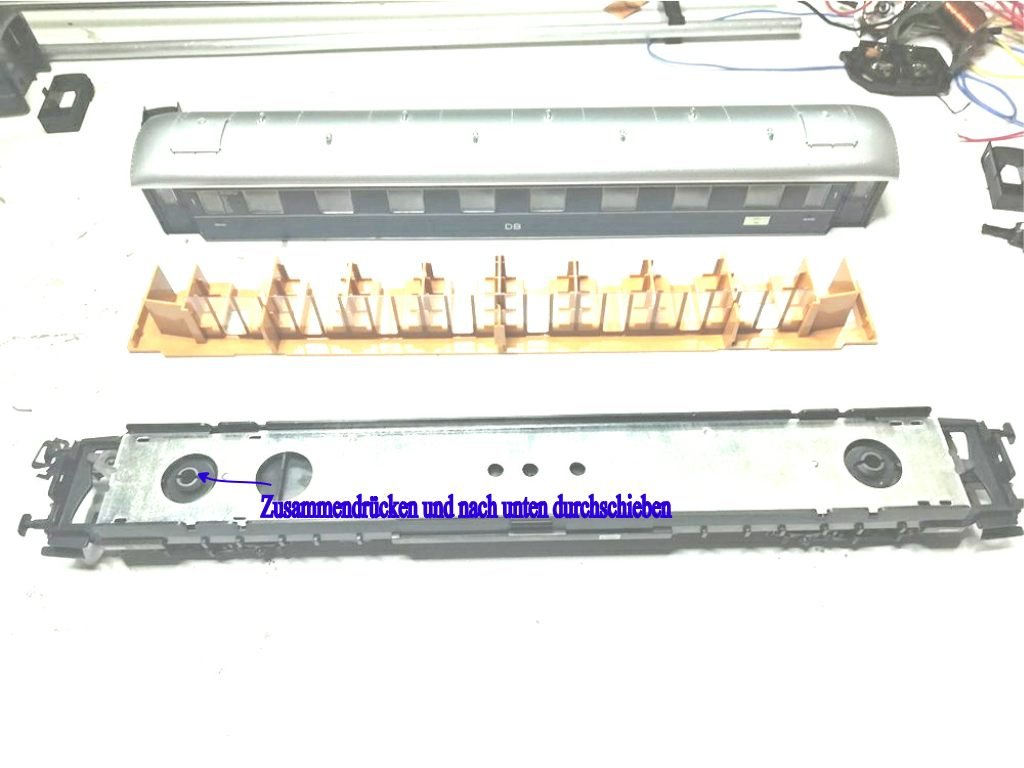

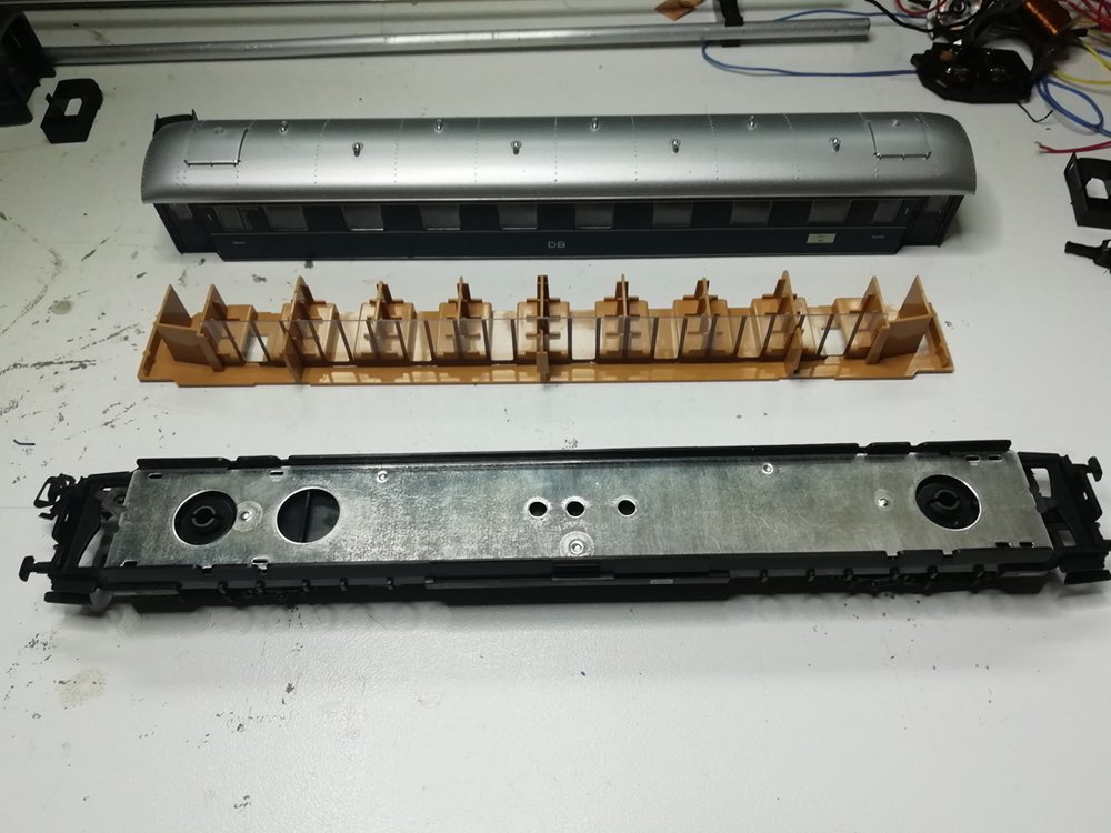

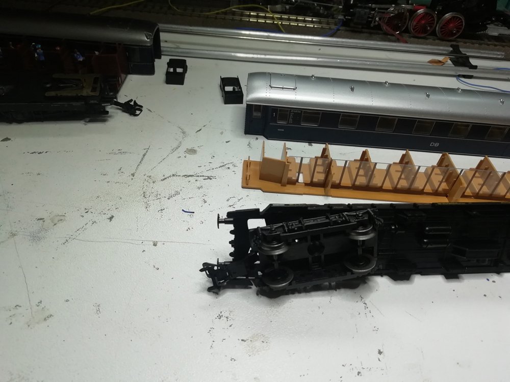

Hallo, ich möchte meine Wagons beleuchten und einen Decoder einbauen. Bevor ich was kaputt mache frage ich hier lieber. Kann mir einer sagen wie ich die Metallplatte aus dem Wagon bekomme und wie ich die Drehgestelle abbauen kann?
Vielen Dank für die Hilfe

Wozu willst Du das Metallgewicht und die Drehgestelle abbauen? Ich habe schon viele Märklinwagen mit Beleuchtung versehen und musste bei keinem diese Teile entfernen. Wenn es aber unbedingt sein muß / soll:
- Gewicht: auf beiden Längsseiten gerastet, an den zugänglichen Schmalseiten mit einen kleinen Flachschraubendreher unter das Gewicht gehen und durch abhebeln
- Drehgestelle: mit einer Zange die oben sichtbaren Rastungen des Drehpunktes zusammendrücken und nach unten schieben (geht schwer und funktioniert nicht immer auf Anhieb)

versuchen das, was im Bild steht.

Ich möchte stromführende Kupplungen einbauen und komme dann besser ran.

Aha. Aber dazu muß man eigentlich weder die Drehgestelle ausbauen noch das Gewicht entfernen. Die stromführenden KK-Köpfe kann man ja einfach in den NEM-Schacht stecken und die Kabel neben der KK-Deichsel nach oben führen. Wenn Du allerdings im Sinn hast die Kontakte der Märklin-KK einzubauen, so kannst Du Dir den Aufwand des Zerlegens sparen denn dan geht bei diesem Wagen nicht. Hier bleibt nur die Alternative mit den Kabeln.

Oh - danke für den Tipp. Das war der Grund. Jetzt habe ich schon alles offen und die nötigen Teile die mir fehlten bestellt, ist nicht viel gewesen da ich so einige Reste mal aus einer Geschäftsauflösung aus der Werkstatt für kleines gekauft hatte - ist immer was bei was man gebrauchen kann. Sah mir auf den Bildern so aus als würde es gehen, aber mit den angelöteten Kabeln ist das ja viel schlauer, besser und preiswerter. Auf die Idee bin ich gar nicht gekommen....

Das Problem liegt bei diesem Wagen darin daß die Deichsel keine Aussparung für die Einlegekontakte hat und der Wagen auch nicht über die beiden Messingbleche verfügt welche die Deichsel halten und als Stromüberträger von den Deichselkontakten ins Wageninnere dienen. Möglicherweise ist sogar die Form des V der Deichsel anders. Es gibt nur für eine Pesonenwagenart eigene Deichselkontakte da dort das V schmaler ist: für die Donnerbüchsen. Aber auch diese Deichsel besitzt die entsprechende Aussparung zum Einlegen der Kontakte.
Ich habe schon viele Wagen mit Innenbeleuchtung versehen, darunter auch eine ganze Menge von anderen Herstellern (z.B. Roco, Piko, Brawa, usw.) welche auch nicht mit Deichselkontakten ausgerüstet werden können. Oder auch Wagen welche mit Nachrüstkinematiken ausgestattet wurden. Bei allen diesen Wagen gab bzw. gibt es nur die Möglichkeit von der stromführenden KK mit einem dünnen flexiblen Kabel (Decoderkabel) den Strom ins Wageninnere zu bringen.

Ich habe es gestern mit 0,2 mm Kupferleitdraht probiert. Geht super. Danke für den Tipp.
