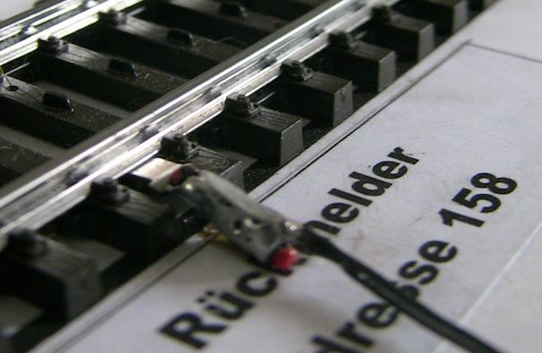

Hallo zusammen, nachdem ich jetzt endlich meine 1100 Meter Kabel für die Rückmeldung verlegt habe, hab ichs getestet und war alles andere als zufrieden damit, ich würde gerne mal wissen, wie befestigt ihr eure Rückmeldekabel am Gleis (bei mir Märklin K-Gleis), löten am Gleis hab ich schon gemerkt, is nich möglich, dann hab ich gedacht ich hab die Idee, hab mal ne ganze Kiste Kabel beim Händler geschenkt bekommen und da waren am Ende solche Stecker: http://www.maerklin.de/de/produkte/tool ... nbank.html nur das die bei mir auf der Vorderseite komplett flach sind, die habe ich dann zwischen Schiene und Schwellen reingesteckt, das Metallteil leicht gebogen das es gegen das Gleis drückt, leider merke ich schon das es nich die beste Idee war, da die Kontakte nicht zuverlässig ausgelöst werden, ich steuere Vollautomatisch mit WinDigipet und auf einmal fährt der Zug wieder Planlos durch die gegend, wäre super wenn ihr mir sagen/zeigen könntet wie ihr euere Rückmelder am Gleis befestigt
Danke schonmal für eure Antworten
Stefan

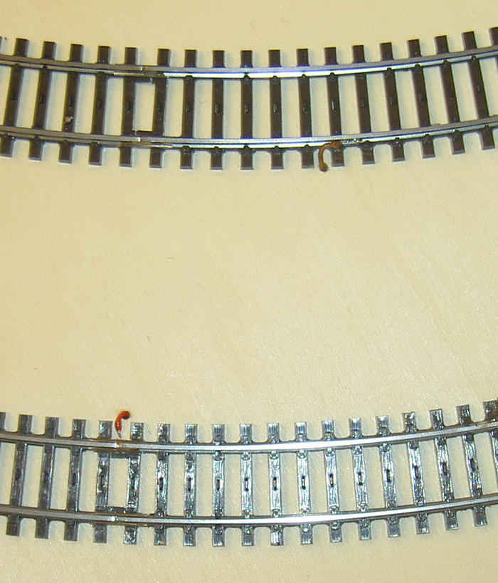

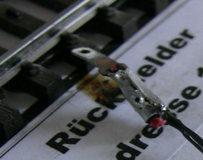

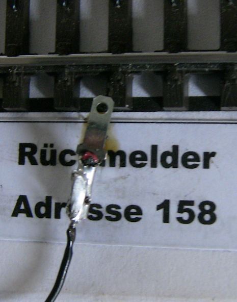

Hallo zusammen, danke für eure Antworten, an den Masseanschluss hab ich auch schon gedacht, is mir aber zu teuer wenn ich ehrlich bin, bräuchte davon über 500 Stück, wären mehr als 885 Euro, und des is mir zu teuer, gibts sonst noch möglichkeiten? Und an die Verbindungslaschen löten geht auch nicht, ich hab Isolierverbinder hergenommen und auch Flexgleise immer wieder mal in der Mitte getrennt und mehrere Kontakte an einem Gleis, geht von dem her leider auch nicht, gibts sonst noch irgendwelche Möglichkeiten?
Ich lad mal ein Foto hoch wie ichs jetzt mal gemacht habe
Danke für eure Hilfe
Stefan
Stefan

Re: Rückmeldekabel am Gleis befestigen
Hallo Jürgen
danke für deine Antwort
dann werd ichs mal so probieren wie du sagst
Stefan
Stefan

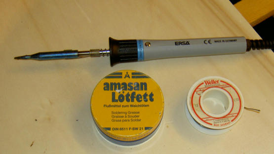

Hallo Stefan!
Nochmal zum Löten: Nimm ein wenig Lötfett, schmier das auf die Lötfläche, verzinne es und löte dann das Kabel an. Beim Verzinnen frischen Lötzinn benutzen! Manche Leute benutzen zum löten Zinnreste, die übrig geblieben sind (bereits erhitzt worden).
Das klappt mit etwas Geduld auch beim widerspenstigen M-Gleis...
Vielleicht hilft das ja.
- Bernie-Bärchen
- Beiträge: 473
- Registriert: Sonntag 3. August 2008, 00:15
Nur die Ruhe bringts:
BB
- 488.JPG (31.53 KiB) 3802 mal betrachtet
- 487.JPG (107.26 KiB) 3802 mal betrachtet
Hallo zusammen,
Danke für eure Antworten, dann werde ich es nochmal so probieren
Lötfett ist schon bestellt
Stefan
Stefan
Hallo zusammen
habs jetzt mal probiert mit Lötfett
funktioniert super
dann werd ich jetzt mal alle Kontakte festlöten
Vielen Dank für eure Hilfe
Stefan
Stefan
