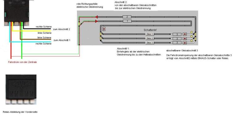

Re: Schattenbahnhof in der Kehrschleife
..... müßte mal sauber gemacht dort unten....da bin ich wieder.
Hier der Schaltplan:
