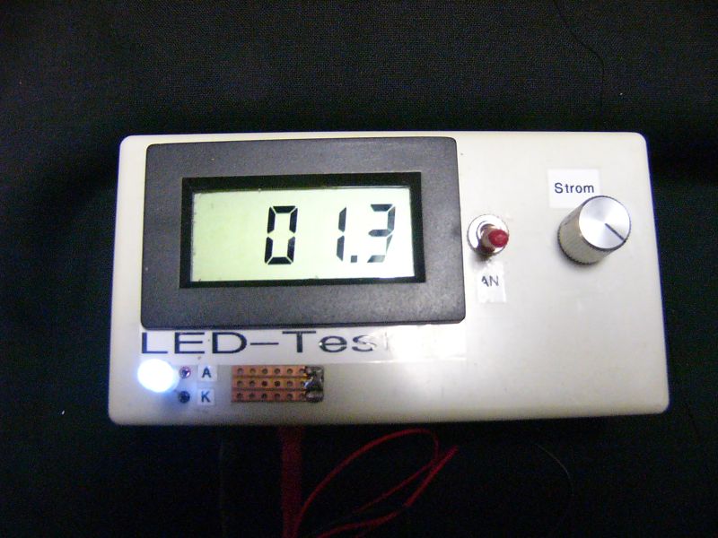

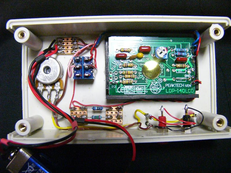

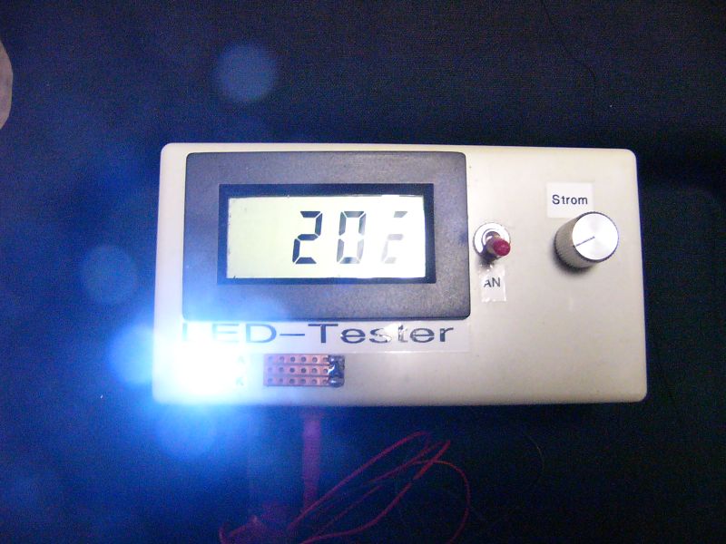

Immer wieder taucht die Frage auf, welchen Vorwiderstand man für eine LED bei 20mA Diodenstrom benötigt.
Eben so oft wird darauf hingewiesen, dass 20 mA nicht nötig sind.
Mit dem hier vorgestellten LED-Tester kann man die individuell gewünschte Helligkeit der LED einstellen und gleichzeitig den Diodenstrom (Betriebsstrom) messen. (Bereich: ca. 1,3mA - 22mA)
Nun kann man den Diodenstrom (Betriebsstrom) direkt in die Berechnung einfließen lassen.
LED-Rechner

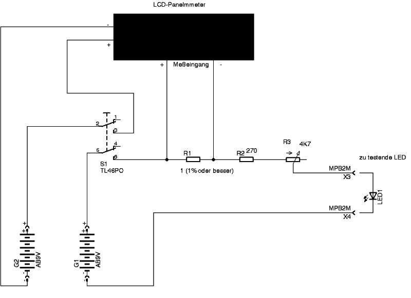

Zur Schaltung:
R1 = Shunt für das Meßgerät (LCD-Panelmeter) 1 Ohm, Genauigkeit 1% oder besser (d.h. 0,1%)
R2 = Schutzwiderstand 270 Ohm
R3 = Potentiometer zum einstellen des Diodenstroms 4700 Ohm log
S1 = An / Aus
G1 = Versorgungsspannung Meßkreis
G2 = Versorgungsspannung LCD-Panelmeter
Für das Poti ist ein logarhitmischer Typ erforderlich. (Grund ist die Kennlinie der LED)
Auf Grund der Kennlinie des Potis ist der Maximalanschlag auf der linken Seite und nicht, wie man es sonst gewohnt ist, auf der rechten Seite.

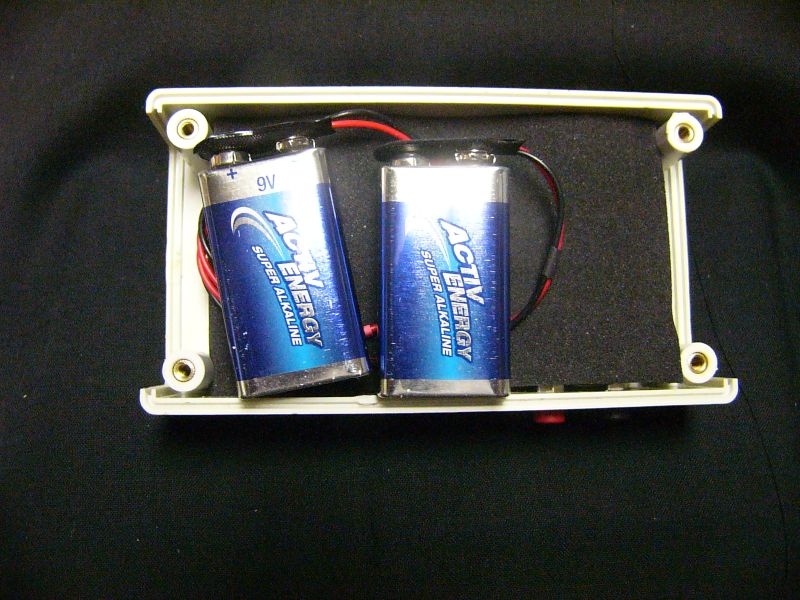

Es sind 2 9V-Blockbatterien erforderlich, Meßkreis und Versorgungsspannung für das LCD-Panelmeter dürfen nicht miteinander verbunden werden.
Darauf wird ausdrücklich in der Bedienungsanleitung zum LCD-Panelmeter hingewiesen!

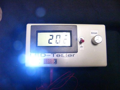

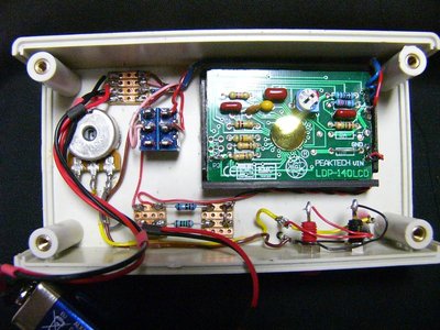

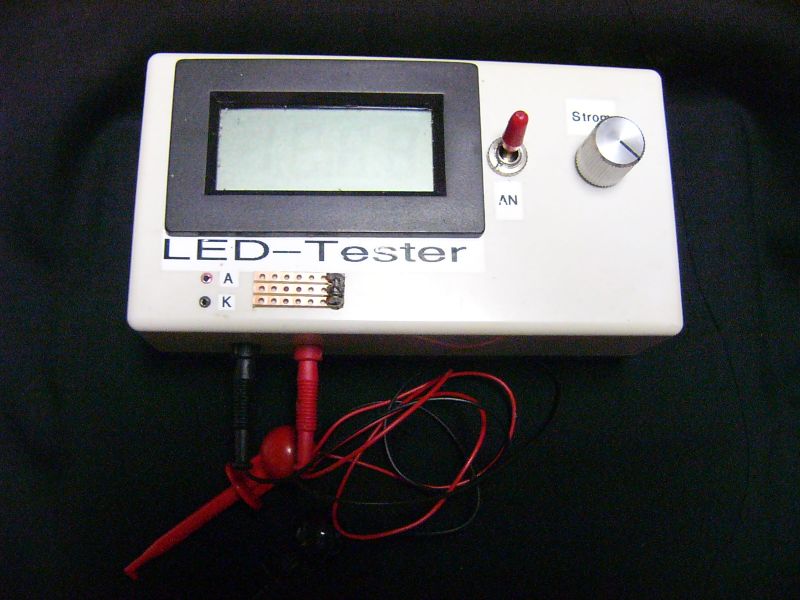

Zu den Fotos:
Das Platinenstückchen dient zum auflegen von SMD-LEDs.
Die Kontaktbuchsen zum direkten einstecken von LEDs sind aus den 1mm "Buchsen" für Lötnägel und Schrumpfschlauch gefertigt. (Reichelt Best. Nr. RF1-100) Der Schrumpfschlauch verhindert, dass der Klebstoff, mit dem die selbst gefertigten Buchsen ins Gehäuse eingeklebt werden, auf die Kontaktflächen kommt und diese isolieren.
Damit auch LEDs mit einem größeren Rastermaß getestet werden können, wurden 2mm Laborbuchsen hinzugefügt.
Eine dünne Moosgummiplatte trennt (isoliert) die Batterien von der Elektronik.

Noch etwas, alle Buchsen und das Platinchen sind parallel geschaltet und es wird immer nur einer dieser Prüfanschlüsse für eine LED verwendet.
