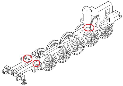

Re: Seuthe E 10 Dampfgenerator entspricht Märklin 7226
Hallo Guido!
Die Schrauben sind brüniert (chemisch geschwärzt) und nicht lackiert, da dürfte es Dir schwer fallen Farbe abzukratzen. Was Thomas meinte sind die Stellen wo die Schrauben hindurch gehen und sich das Gehäuse und das Chassis berühren. Ich habe Dir hier mal die besagten Stellen am Chassis markiert. Entsprechend auch die gegenüber liegenden Stellen am Gehäuse bearbeiten/kontrollieren.

minna
Hallo und danke bis dahin.
Ich habe festgestellt, wenn ich am mittleren Gelenk auf die Räder drücke, bekommt der Dampfgenerator Strom.
Habe übrigens den Händler ersmal angeschrieben, weil die Lok noch neu ist und noch Garantie besteht.
Befor ich keine Antwort vom Händler habe, sollte ich die Lok noch nicht auseinander bauen.
LG Guido
LG Guido
