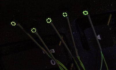

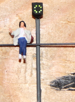

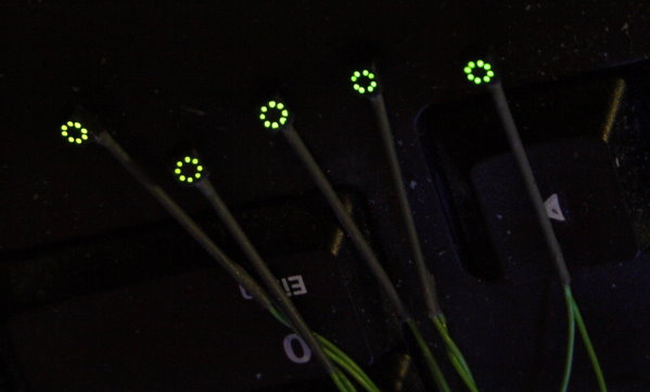

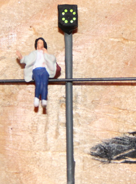

Da in unserem Bahnhof so langsam die Signale Einzug halten (schön gemischt, eine Seite Licht-, die andere Seite Fornsignale) ... fehlte mit ein ganz bestimmtes Lichtsignal, dass es wohl nichtmal in H0 in einer vernünftigen Ausführung gibt. Das gute, alte Zp9, oder auch Abfahrsignal. Meist ein Kreis aus 8 grünen Lämpchen.
Und eben nicht besonders groß, deswegen wohl auch der Mangel an Modellen. Da ich aber dieses nun unbedingt haben wollte, habe ich mir dazu ein paar Gedanken gemacht und bin dann auf die Idee gekommen, eine LED schwarz anzumalen und die 8 Punkte mittels Bohrung wieder zum leuchten zu bringen. Also flugs eine einigermaßen geeignete Diode gesucht, und mittels einer PLCC-2 auch gefunden. Erhältlich wie immer bei den üblichen Verdächtigen. Bestellnummern und dergleichen werde ich hier mal weglassen.
Als Mast habe ich ein 1mm Messingrohr genommen. An diesen die LED gelötet, an den anderen Pol eine Litze und selbige durch den Mast geführt. An den Mast eine Litze gelötet und noch an eine Litze eine Schutzdiode, sowie an die andere den Vorwiderstand für 16V (750 Ohm).
Anschließend den Mast grau und die Diode, also das Signal mattschwarz. Zur Sicherheit 2 mal, damits auch Lichtdicht wird. Nun das ganze geschleuder in meine Fräse gespannt und mittels eines Bohres so feine Zentrierungen gesetzt, dass das Licht wieder durchscheint (Signal unter Betriebsspannung im Schraubstock). Anbei noch 2 Fotos. Eines mit einer Dame als Größenvergleich und das zweite mit der ganzen 5er Serie des Signals. Die vorhergehenden Tests lasse ich hier mal weg.
Also ich bin damit zufrieden, und es wird sicher auf der Anlage super aussehen. Als nächstes werde ich mal versuchen, in der Art Geschwindigkeitsanzeiger für die Ausfahrsignale zu frokeln ...

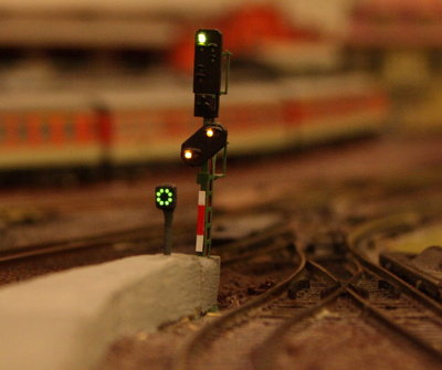

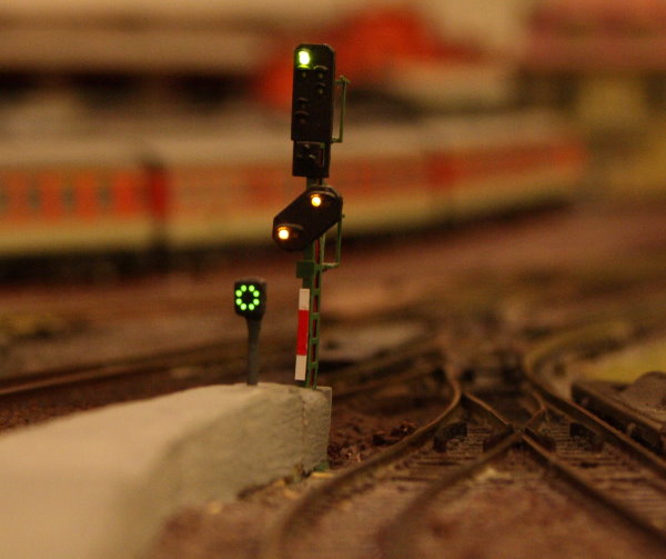

hab mal eines provisorisch eingebaut ... auf der Seite kommen später eigentlich Formsignale hin, aber da da grad ein Lichtausfahrsignal rumsteht, hab ich das Zp9 mal davor gestellt.
Wirkt ganz gut ;)

einen Nachteil hat dein Eigenbau-Signal: Der Rest des Anlagenausschnitts wirkt jetzt etwas amateurhafter... :lol:
Da muss man sich erst wieder bewusst machen, dass das ja Spur N ist und die Unebenheiten des Bahnsteigs sich vermutlich nur im Zehntelmillimeterbereich bewegen. :D
Auch das (gekaufte?) Lichtausfahrsignal wirkt im Vergleich zu deiner Präzisionsarbeit deutlich unrealistischer.

das ist eine ganz prima Idee! Solche LEDs habe ich noch ein paar und das kann ich gleich ausprobieren wenn ich wieder zuhause bin. Einfach schwarz anmalen und dann 8 kleine Löcher in den Lack machen. Da wäre eine kleine Bohrschablone aus Messing richtig. Den Bohrer kann man ja mit den Fingern bedienen. Bohren muss man da ja nicht. Mit gelben und weissen LED's kann man noch andere Signale nachbauen.
Einfach großartig Deine Einfälle! Eventuell schleift man die LED mit 1000er Schleifpapier leicht an, damit die Oberfläche matiert wird und auch der schwarze Lack noch besser hält.
