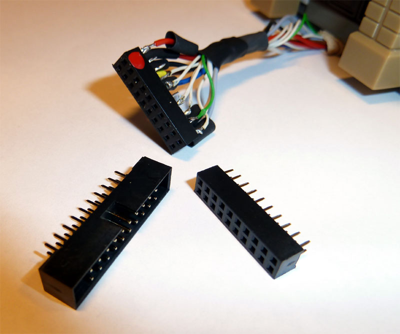

Wie wärs mit Reichelt BL 2x10G 2,00 und WL 2x10G 2,00. Die Wanne ist nur 27mm lang und passt auch mit Litze noch durch ein grösseres Loch.

sabahn hat geschrieben:Wie wärs mit Reichelt BL 2x10G 2,00 und WL 2x10G 2,00. Die Wanne ist nur 27mm lang und passt auch mit Litze noch durch ein grösseres Loch.
denke das ist genau das was ich gesucht habe!
Mit welchem Werkzeug bekommt man die Kabel in den Stecker bzw. Buchse?
danke
mfg
Claudius
Viele Kabel ein Stecker
Beitrag von Datterich » Sonntag 27. Januar 2013, 12:28
Lötkolben ... :idea: ... oder was genau wolltest Du wirklich wissen?
Ein scharfer Blick auf sabahns obiges Foto sagt eigentlich alles -
Zuletzt geändert von Datterich am Sonntag 27. Januar 2013, 12:32, insgesamt 1-mal geändert.
Re: Viele Kabel ein Stecker
Beitrag von Stefan mit F » Sonntag 27. Januar 2013, 12:31
Moin Claudius,
Claudius hat geschrieben:Mit welchem Werkzeug bekommt man die Kabel in den Stecker bzw. Buchse?
den Stecker steckt man offensichtlich von Hand in die Buchse.
Die Kabel werden, wie man an der oberen Abbildung sieht, mit einem Lötkolben an die Pinne (weder Stecker noch Buchse) angelötet.
Edit: Datterich hat es eigentlich schon erklärt...

Beitrag von sabahn » Sonntag 27. Januar 2013, 15:34
Der Buchsenleiste geht manchmal etwas schwer in die Wanne. Man kann die Buchsenleiste etwas anphasen, dann geht es leichter. Ich schneide meist den Wannenrand ab, dann kann ich die Steckerleiste gut befestigen.
