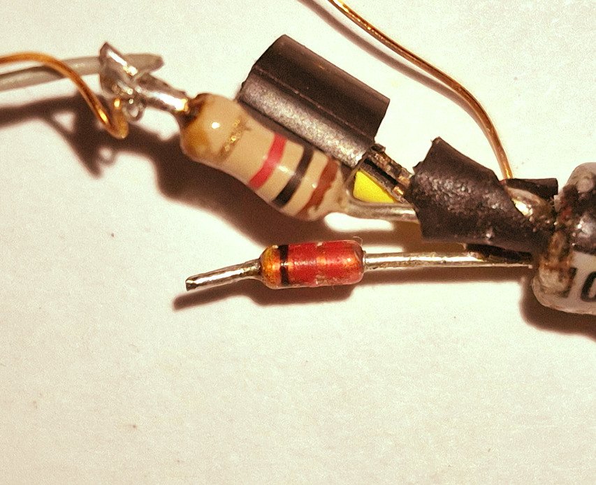

Hallo Freunde und Hobbykollegen
ich würde gerne eine sehr alte, sehr nette Blinkschaltung rekonstruieren (auf Hochdrutsch: nachbauen :mrgreen: ). Allerdings kann ich die dort verwendete Diode nicht identifizieren. Zwar habe ich mittlerweile einiges über Farbcodes bei (v.a. älteren) Dioden gelesen, aus dieser hier werde ich trotzdem nicht schlau, ich stehe absolut auf dem Schlauch.

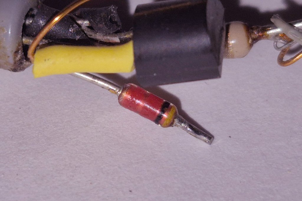

Das sieht aus wie zwei breite rote Ringe, dann dünne Ringe in Schwarz und Gelb (na ja, oder halt in umgekehrter Reihenfolge...).
Kann mir jemand von Euch bei der Identifizierung behilflich sein? Ich wäre sehr dankbar.

Tja, ich habe immer noch keine Ahnung, was das für eine Diode ist. Aber sie lässt sich - zumindest in dieser Blinkschaltung - durch eine Standard Gleichrichterdiode 1N4148, 1N4001 oder ähnliches ersetzen; wobei die Kathode (schwarzer Strich) dann zum Kondensator zeigt, also andersherum als es der schwarze Strich hier hätte vermuten lassen können.
