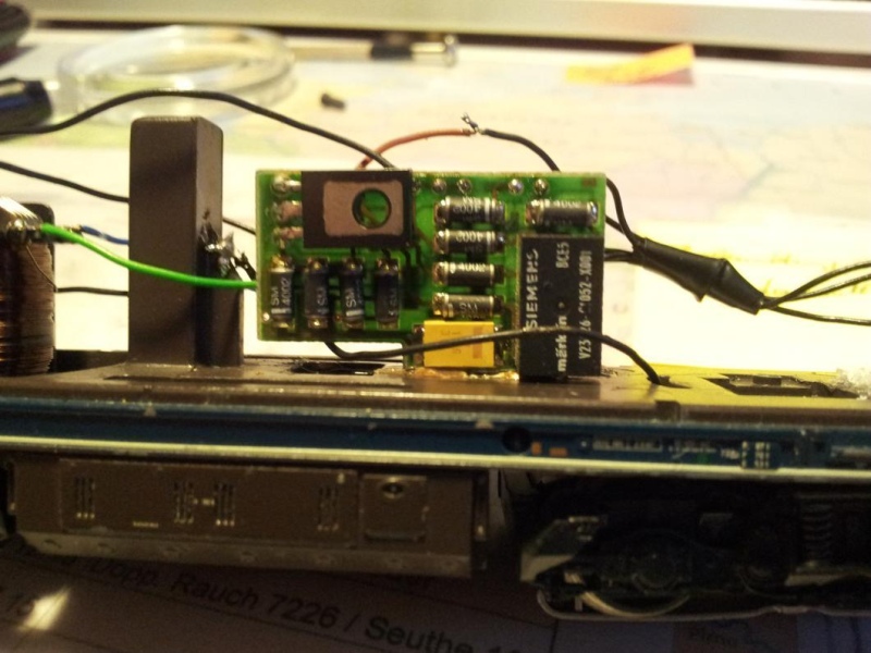

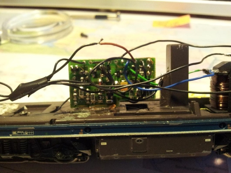

ein Bekannter hat mir eine Lok gebracht ( siehe Bilder ) die hat offensichtlich einen Digitaldecoder eingebaut und läuft auf einer analogen Anlage auch sehr sauber , schaltet und läuft gut.
Auf einer digitalen Anlage, rennt die Lok los und lässt sich nicht bremsen/ansprechen.
Ich weiß erstens nicht was das für ein Decoder ist und zweitens fällt mir nix ein wie ich da an die Adresse kommen kann ohne alle Adressen ( bis 78 oder auch noch bis 255 ?? ) auszuprobieren.
Gruß Arno
Weiß jemand guten Rat ???
Gruß Arno

Das ist kein Decoder, sondern ein elektr. Fahrtrichtungsumschalter, also eine analog betriebene Lok und somit nicht geeignet zum Betrieb auf Diditalanlagen.

Hallo Arno!
elektronischer analoger Umschalter (Deine Fotos):
Dioden, Widerstände, Transistor, Kondensator, Umsachaltrelais (schwarzer "Kasten"), keine Chips
Decoder:
Dioden, Widerstände, Kondensator(en), Chips, ggf. Transistoren, kein Umschaltrelais
Auch wenn das so ist sollte Dir der Unterschied auffallen, da Du ja schon selbst Loks digitalisiert hast.mobafan_xyz hat geschrieben:.....
habe noch nie so ein Teil gesehen
Decoder:

Hallo Stephan,Stephan D. hat geschrieben:Hallo Arno!
Decoder:
Danke für die Lehrstunde, aber sie iss wohl zwecklos ( Transistoren,Kondensatoren, Chips, Dioden, Widerstände...) sorry, das kann ich nun beim besten Willen nicht unterscheiden und lernen geht wohl auch nimmer..
Einen Dekoder einbauen kann jeder, ein paar Kabel an die richtige Stelle löten , das kann man schaffen.
Ich frag`dann doch lieber hier nach wenn ich es nicht weiß......( aber da gibts ab und an auch unterschiedliche Meinungen/ Infos )
