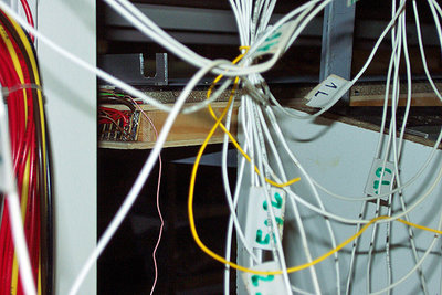

Wie beschriftet man am besten unter der Anlage seine Kabel ?
Ich meine…
Ich machte das bisher mittels bedruckten Zweckform-Etiketten, welche ich um die Kabel klebte.
D.h. diese Zweckform-Etiketten beschrifte ich auf dem PC via Word und drucke die dann auf einem Tintenstrahldrucker aus.
Doch leider hat sich nun an einigen Kabeln die Etikette bereits wieder gelöst.
Es scheint also nicht eine besonders hohe Haftigkeit bei diesen Zweckform-Etiketten zu sein.
Ich stelle mir nun die Frage ob ich auf allen bestehenden Etiketten zusätzlich noch eine Klebestreifen-Verstärkung machen soll oder
wie ich am besten (und Dauerhaftesten) meine Kabel unter der Anlage beschriften soll.
Bin für jeden Tip dankbar !

Es gibt Kabelbinder mit Beschriftungsfahnen - die gehen garantiert nicht ab.

Ich glaube nicht, dass Kabelbinder bei den üblichen Modelbahnadern richtig fest sind.
Meiner Meinung nach funktionieren hier nur Kabelettiketen wie z.B: http://www.conrad.de/ce/de/product/5463 ... 63/6401070.
Aber dann kann man auch gleich Tesafilm mehmen, das man zuvor von Hand beschriftet hat.
Gruß Michael

Es gibt auch noch bedruckbare Schrumpfschläuche, allerdings ist dafür ein spezieller Drucker erforderlich - da stellt sich dann aber irgendwann die Frage nach Aufwand und Nutzen.

Ich habe ein Brother Ptouch 80 Beschriftungsgerät. Damit mache ich kleine Beschriftungsfähnchen. Abgefallen ist noch kein einziges.

Nur so aus Interesse: warum sollten die Kabelbinder nicht richtig fest sein? Das sind doch Kabelbinder nach EN 50146:2000 die setzen wir in Industrieanlagen mit Aderquerschnitten von 0,34mm² bis weit über 6,0mm² ein und hatten noch nie Probleme. Beschriftet werden die Dinger per Laser mit einer schwarzen selbstklebenden Folie (Tesa) geht natürlich auch mit einfachen Labelgeräten ... nur zu empfehlen!Ich glaube nicht, dass Kabelbinder bei den üblichen Modelbahnadern richtig fest sind.
Re: Wie mach ich eine Dauerhafte Kabelbeschriftung ?
Also, wenn ich schon einen Label-Writer (Dymo, p-Touch oder ähnl.) nehme, dann brauche ich auch keine Kabelbinder mehr dazu. Einfach den Klebestreifen etwas länger lassen und um das Kabel legen, so dass Kleb-auf-Kleb zu liegen kommt. So haben wir bei uns auch den Kabelsalat unter den Schreibtischen markiert (PC, Monitor, Scanner, Drucker, USV, nochn Drucker, Leselampe, Speedport, usw.) Da ist noch nie ein Fähnchen abgefallen.

tensi hat geschrieben:Nur so aus Interesse: warum sollten die Kabelbinder nicht richtig fest sein? Das sind doch Kabelbinder nach EN 50146:2000 die setzen wir in Industrieanlagen mit Aderquerschnitten von 0,34mm² bis weit über 6,0mm² ein und hatten noch nie Probleme.
Die üblicherweise verwendeten Kabel der Hersteller haben einen Querschnitt von 0,14 mm2. Da ist nichts mit richtig befestigen.

... aah okay, danke! Wenn Du EINE Einzelader mit Querschnitt kleiner 0,14mm² verwendest kann man den Kabelbinder nicht ordentlich festziehen.
Ich hatte mit dem Kabelbinder immer gleich mehrere Leitungen zusammengefasst.
@HahNullMuehr:
Vorteil bei der nicht-direkt-Klebemethode mit Kabelbinder ist, dass Du den Kabelbinder rückstandsfrei entfernen und ggf. mehrere Leitungen zusammenfassen kannst.
Ich hasse Kabel mit Kleberückständen an denen sich dann Staub, Fussel und Kabel-Talkum festkleben. Aber so oft tauscht man die Beschriftung ja eigentlich nicht aus

Mal allen an dieser Stelle mein herzliches DANKESCHÖN für die nützlichen Tips !
ich werde mir wohl also mal Kabelbinder mit Beschriftungsplättchen bestellen.

Moin Moin,
ich bin Schaltschrankverdrahter für Niederspannung- & Mittelspannungsanlagen.
Es gibt drei Spanungsbereiche:
Niederspannung 0V - 1000V
Mittelspannung 1000V - 110.000V
Hochspannung 110.000V - 380.000v und höher
Die Bezeichnung Schwach- oder Starkstrom gibt es in der Elektrotechnik nicht!!!!!
Um Kabel zu bezeichnen nimmt man am besten einen "Edding" wasserfest, Kabelmaker oder Kabelfahnen. Einen "Edding" nimmt man nur beim Ziehen von Kabel. Wenn die Kabel fest an ihren Platz liegen, nimmt man Kabelmaker (bei trockenen Räumen) oder Kabelfahnen (bei feuchten Räumen). Kabelmaker und -fahnen kriegt man im Fachhandel. Kabelfahnen haben einen Vorteil, sie sind Schmutz-, Benzin- und Abriebfest und hierdurch teuer. Die Industrie verwendet meist das System von "Brother Ptouch". Die Beschriftungsgeräte hab ich schon ab 12,--€ gesehn. Teuer sind die Bänder, je nach Einsatzgebiet.
Um Adern zu beschriften, nimmt man am besten die Aderringe von Weidmüller. Die Kriegt ihr in den Ziffern 0-9 und in Buchstaben sowie Sonderzeichen im Fachhandel. Es gibt auch offene Aderringe. Die sind nicht zu empfehlen, da diese oft verloren gehen.

Ich habe ein Beschriftungs Gerät ist ideal für kabel und auch für andere sachen zu Beschriften.
Natürlich kosten die schon ein bisschen mehr geld aber die Beschriftunge halten gut.
Bei meinem Gerät gibt es verschiden breite Bänden und verschieden Schrift größen Kann ich einstellen ..
und es kann jeder gut Lesen was drauf sthet.
Was man auch Nehmen kann Isolierband Klebt auch recht gut und dort mit Wasserfestem eddin drauf schreiben wofür das kabel ist.

Ich nehme zum Beschriften gelben oder weißen Schrumpfschlauch von
ca. 1,6mm Durchmesser vor dem Schrumpfen und einen Superfeinen Permanentmarker.
Dazu noch eine ruhige Hand und los gehts.
Nach dem Schrumpfen ist die Beschriftung dann auch abriebfest.

Ich weiss nicht, ob das Thema noch interessant ist, aber ich habe bei meinem Quadrocopter die Kabel mit Klettbindern versehen, die ein Beschriftungsfeld haben. Das ist ganz praktisch, weil ich sie zum Beispiel beim Wechsel von Lipos auch schnell wieder lösen kann. Den Tipp habe ich von dieser Seite hier:
www(.)itg-fotoflug(.)de/kabelbeschriftung-die-besten-moeglichkeiten/.

hallo und guten tag!
es wurde schon angesprochen:
"DYMO-Tag". das halte ich für die beste lösung. wenn man sich die mühe macht, die anforderungen an eine "modellbahn-kabel-beschriftung" aufzulisten:
etiketten sollten sein: gefaltet,beidseitig deutlich lesbar mit schwarzer schrift auf weissem grund und mit kurzen, markanten bezeichnungen versehen. sie sollten auch bei temperaturschwankungen über jahre sicher halten. sie sollten den baulichen gegebenheiten entsprechen, manchmal kann auch eine beleuchtung im untergrund hilfreich sein und was auf dem etikett steht sollte auch auf einem schaltplan nachvollziehbar sein, was heisst, dass eine struktur der bezeichnungen sinnvoll sein kann.---
vergleiche mit produkten, die man auf den küchentisch legen kann, machen da allerdings wenig sinn, und die verdrahtung einer modellbahn hat auch nichts mit der verkabelung eines schaltschanks zu tun.
