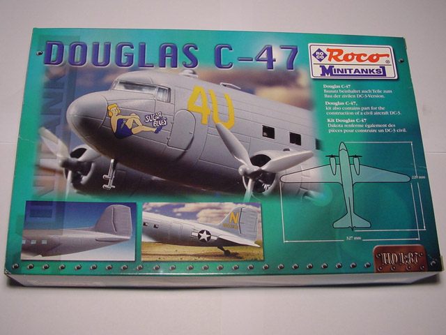

Man könnte ja den Magneten vor das Spornrad setzen und den Antrieb auf die Beiden Räder machen.
Es gibt sogar eine DC-3 von Roco in 1:87.
