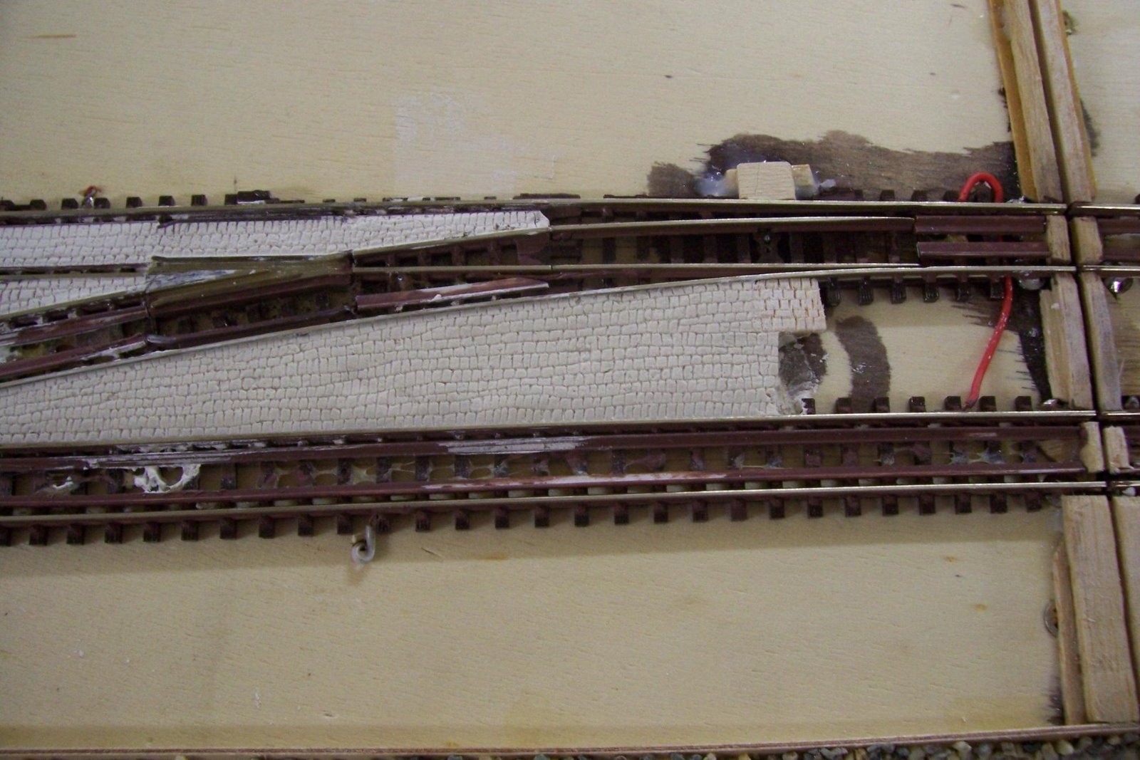

Moin Jorn,
Ich weiß jetzt nicht so genau, wie im Wunderland die Straßenbahngleise gebaut wurden, aber ...
Ich habe einen Hafen nachgebaut, in dem die Gleise im Kopfsteinpflaster liegen. Weil auch hier Flexgleise verlegt wurden, sind die Gleise nicht gerade. Somit entfällt ein Zuschneiden, es wäre einfach zu aufwendig. Und was noch dazu kommt: gekaufte Platten sind nicht sehr groß, man muß also Stück für Stück aneinander verbauen. Die Kanten sieht man immer...
Gut, das Ritzen der Steine in den Gips ist auch aufwendig, aber Stück für Stück kommt man zum Ziel. Zwischen den Schienen habe ich als Abstandshalter ein Kunststoffprofil geklebt und rostig angemalt. Dieses Profil ist ca. 0,5 mm tiefer als der Schienenkopf.
Anschließend wurde Gips eingefüllt und dann, wenn er fest (aber noch feucht) ist, alles auf einen Höhe mit den Profilen gebracht. Bei einer Straße fehlt dann nur noch Farbe, bei Kopfsteinpflaster muß vorher noch geritzt werden *stöhn*.
... so schwer finde ich das nicht. Wichtig ist, daß der Abstand zur Schiene innen ausreichend ist und der Schienenkopf höher liegt als die Straße, innen wie außen.
