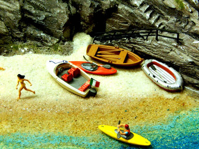

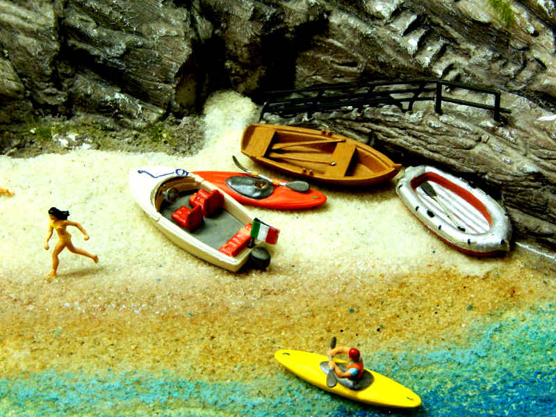

Ich habe mir gerade nochmal ein Sandstrandfoto von meinem letzten MiWuLa-Besuch angesehen:
Mein Eindruck ist, dass dort scheinbar sogar unterschiedliche Körnungen verwendet wurden: Der Strand selbst aus feinstem Sand und in Richtung Wasser dann auch schon mal ein paar grobere "Brocken".
Somit hat man vielleicht auch noch Verwendung für die etwas größeren Partikel, die man beim Sieben des möglichst feinen Vogelsands o.ä. zuerst aussortiert hat.
