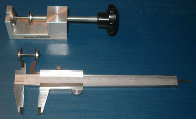

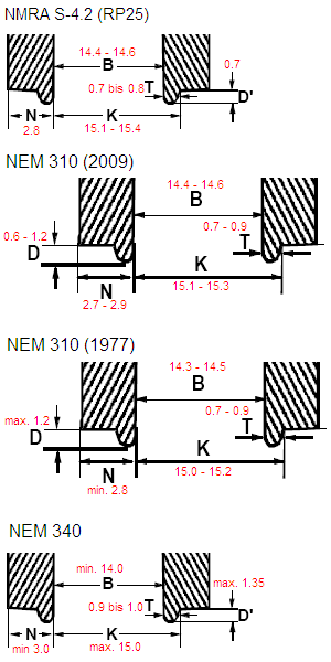

Grund für die Probleme sind die unterschiedlichen Geometrien der Radsätze und Gleise. Eigentlich ist alles geregelt:
Mittelleiter-Radsätze entsprechen der NEM 340, 2-Leiter-Radsätze der NEM 310 von 1977 (beispielsweise Fleischmann, Roco) oder 2009 (viele andere Hersteller).
Nur manchmal geht es schief und bei der Montage im Werk werden die falschen Radsätze montiert oder der Vorbesitzer von gebrauchter Ware hat sich die Radsätze für sein Gleismaterial optimiert.

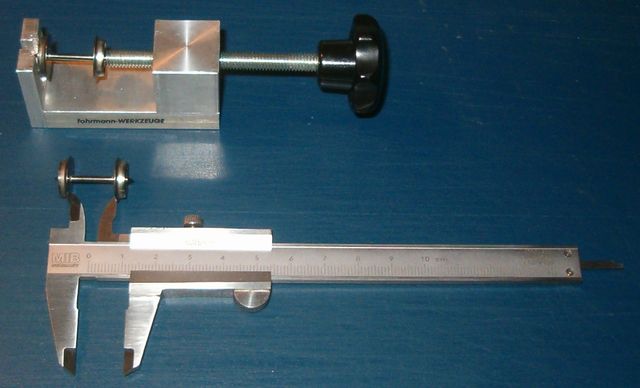

Dafür gibt es dann diese Gerätschaften, um die Betriebssicherheit auf der eigenen Anlage zu erhöhen:
Mehr dazu beispielsweise *hier*.
