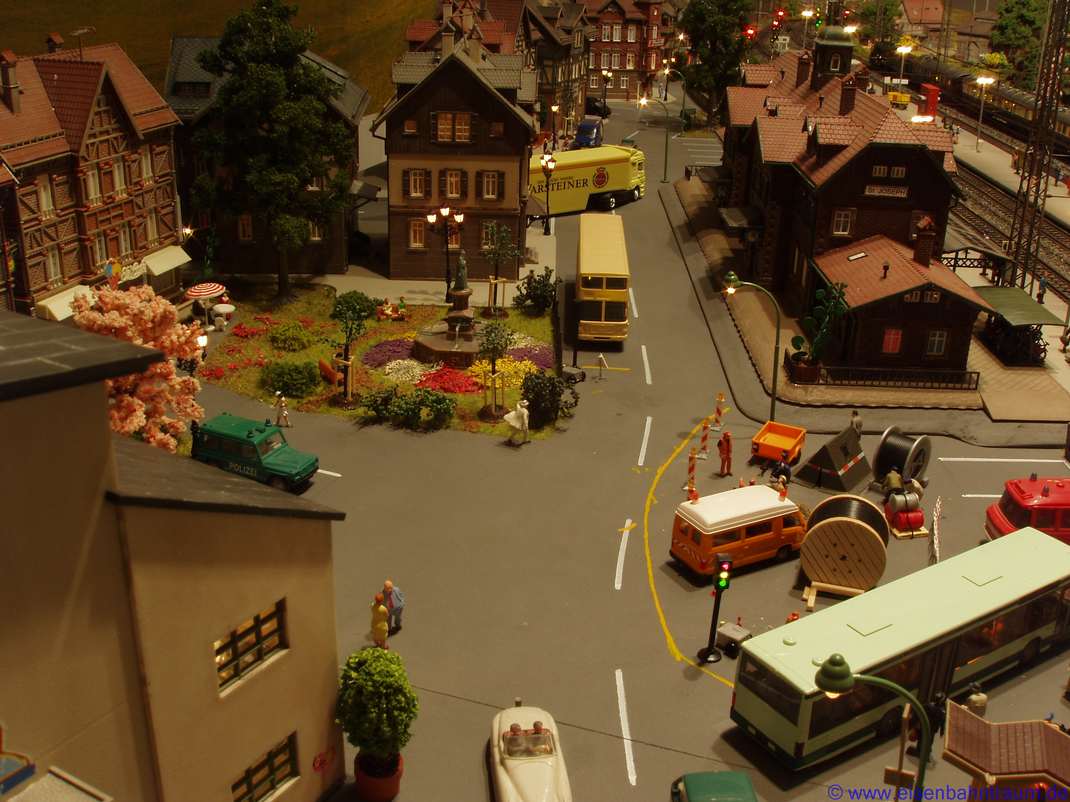

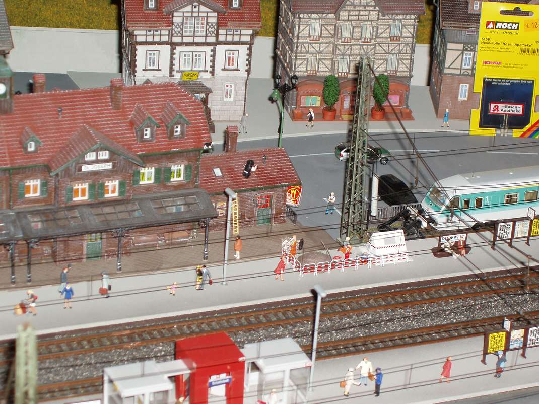

Das Problem in der Stadt ist die Straße mit den angrenzenden Bürgersteigen, sowie das hochgesetzte Bahnhofsgebäude. Das sieht noch sehr trist aus.
Kennt jemand z.B. Klebefolie mit Kopfsteinpflastermotiv die dauerhaft hält?
Wir hatten das Problem, dass die Folien nur sehr schlecht aufzutragen sind, bzw. nicht lange am Untergrund haften.
Gibt es evt. Internetseiten mit Tips?

Stadtplatz
Wir haben die Stadt bisher nur sehr einfach mit grauer Farbe als Straße und die Bürgersteige mit einfacher Sperrholzplatte.
1)Ziel wird jetzt wohl werden, dass wir den Stadtplatz mal etwas hochsetzen mit dem Kopfsteinpflaster ausMoltofill gemäß Anleitung von "meine-n-welt". Dann zur Straße hin mit Abstufung (leider). Einfachere schnellere Umsetzung wäre natürlich wünschenswert. Mit Moltofill sind arbeiten so entgültig, weshalb Probeflächen nötig sein würden.
2) Der Bahnhof ist bisher sehr einfach hochgesetzt um auf Gleishöhe zu kommen. Ein schönerer Übergang wäre klasse. Z.B. durch Treppen rundum.
...leider ist die Zeit zum Bauen sehr reduziert derweilen...
http://www.eisenbahntraum.de/temp/Stadtplatz.jpg
http://www.eisenbahntraum.de/temp/Stadtansicht.jpg
- Mr. E-Light
- Beiträge: 5739
Ein einfacher aber durchaus wichtiger Punkt wurde zwar angedeutet, aber dennoch praktisch übersehen:
Die grauen Strassenflächen oder Plätze verdienen noch etwas Patina: Die Gebäude sind wunderbar gealtert - auf ähnliche Weise können die Strassen mit Fahrspuren beareitet werden, etwas "Staub und Dreck" an Häuserecken (...) wirkt ungemein...
