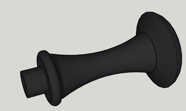

Hallo zusammen,
ich bitte Euch mal um Euren Rat.

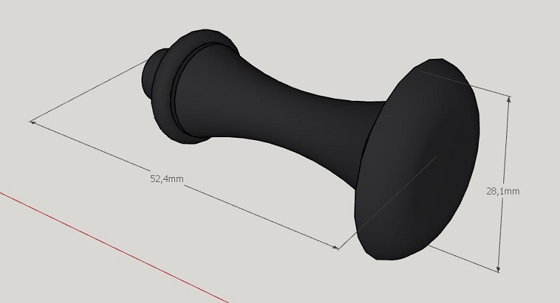

Ich möchte ein Holzteil ca. 60 mal vervielfältigen. (ungefähre Form im Anhang)
Dazu bin ich jetzt auf der Suche nach Abformsilikon und Gießharz.
Beim Abformsilikon habe ich an dieses gedacht. Das ist meiner Meinung nach geeignet:
https://www.amazon.de/gp/product/B01703 ... GS80&psc=1
Jetzt geht es an das Produkt mit welchem ich die Form ausgieße.
Was würdet ihr mir da empfehlen?
Ich nenn Euch mal ein paar Anforderungen:
  • wird nur im Inneren verbaut (also keinem UV LIcht ausgesetzt)
  • wird sehr oft angefasst (werden spezielle Griffe
  • soll schwarz eingefärbt werden
  • das Material sollte möglichst preisgünstig sein, da ich ja 60 Stück herstellen muss. Ich würde eigentlich gerne alles für 60-80€ schaffen (Abformsilikon, Gießharz, Farbpigmente)
Könnt Ihr mir da was empfehlen?
Danke Euch sehr!

die Fragen sind: wofür? Hast du Erfahrungen mit dem Abformen mit Silikon, speziell dem Bau einer zweiteiligen Form?
Geht es hiermit nicht auch?
https://www.holz7.de/kleiderhaken-moebe ... ecker?c=49
Kai

Beitrag von Fabiii » Sonntag 13. Mai 2018, 11:30
das hatte ich tatsächlich noch nicht gefunden und es sieht sehr interessant aus.
Vielen Dank!!
Auch preislich ist das natürlich sehr atttraktiv
