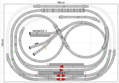

Ich lese bereits seit einigen Wochen immer mal wieder einige Beiträge hier im Forum und habe einige davon förmlich aufgesogen, so fasziniert war ich (sei es fachlich oder einfach nur der Ideen wegen).
Da ich schon seit einigen Jahren plane meine vorhandenen Fleischmann Profigleise in einer richtigen Modellbahn zum Einsatz zu bringen habe ich vor wenigen Wochen begonnen Gleispläne zu erstellen.
Im Folgen möchte ich mein derzeitiges Resultat (es ist eine individualisierte Version des Plans Mittenwald von Noch) vorstellen und hoffe darauf noch viele Wertvolle Tipps zu bekommen.
Zusammenfassung:
Maßstab: H0
Gleise: Fleischmann Profigleis
Gleichstrom
Meine ersten zwei Fragen wären:
Sind die Signale so sinnvoll?
Wären hier Zwei oder mehr Stromkreise Sinnvoll?

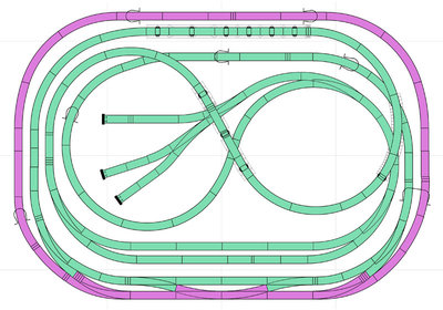

Re: Absoluter Neuling sucht Rat und Anregungen
m. E. gehen die Signale in Ordnung. 3 Stromkreise sind auch ok. Die beiden unteren Abstellgleise solltest Du abschaltbar machen.
Das ist allerdings meine Meinung als Analogbahner und es werden mit Sicherheit weitere, bestimmt konträre Meinungen folgen.

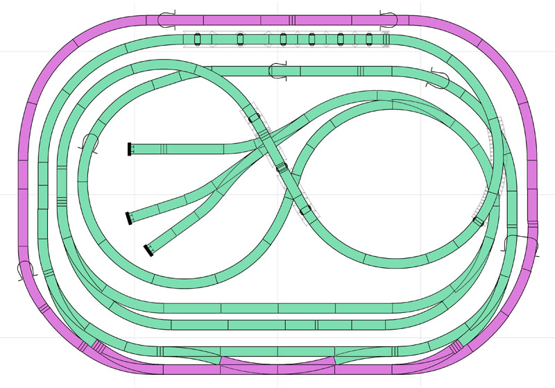

Danke, habe ich mir auch schon gedacht, dass die Abstellgleise abschaltbar sein müssten.

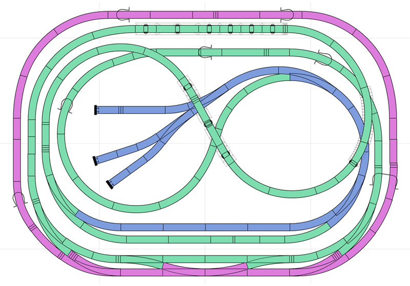

mir ist allerdings noch etwas aufgefallen. Blau nur ab der oberen Bogenweiche, und das zur Zeit blaue und Grüne gerade Stück ebenfalls abschaltbar machen. (Zugwechsel)

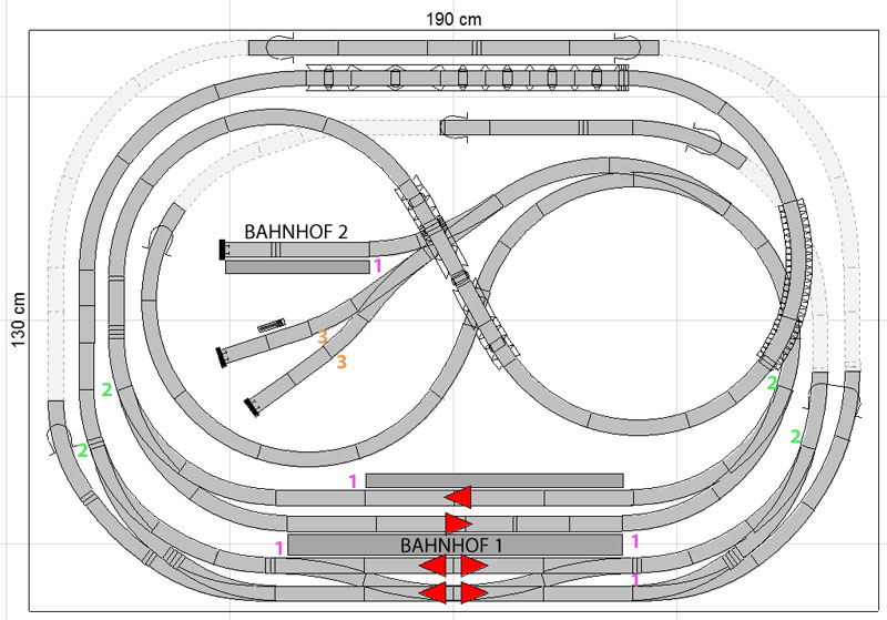

Ein freundliches Hallo zurück an "smuerre" (hier könnte Dein wirklicher Name stehen),
eines darf ich schnell anmerken: Die 4 Wechselweichen in den südlichsten 2 Gleisen, gerader Abschnitt: Weg damit.
Erstens wird fast immer ein Zug drauf stehen, so dass eine Wechselfahrt nicht möglich ist, und zweitens kann man genauso gut über die Bogenweichen (östlich und westlich des Bahnhofs) wechseln. Drittens spart es Geld.
Auf dem südlichsten Gleis sollte der Vollständigkeit halber noch je ein Einfahrt- (West) und Ausfahrt-Signal (Ost) hin.
Noch'n Vorschlag: Die Weiche unter der Brücke durch eine Drei-Wege-Weiche ersetzen. Das ergibt zwei längere Abstellgleise. Vielleicht den Bhf 2 an eines der längeren Gleise verlegen?
Vielen Dank!
Das habe ich völlig übersehen. Werde ich gleich in meiner Planung und Stückliste berücksichtigen.Auf dem südlichsten Gleis sollte der Vollständigkeit halber noch je ein Einfahrt- (West) und Ausfahrt-Signal (Ost) hin.
So hatte ich es anfangs auch musste dann aber feststellen, dass ich noch genügend Weichen im "Sortiment" habe. Also habe ich aus Kostengründen 2 Weichen verbaut.Die Weiche unter der Brücke durch eine Drei-Wege-Weiche ersetzen. Das ergibt zwei längere Abstellgleise. Vielleicht den Bhf 2 an eines der längeren Gleise verlegen?
Hier verhält es sich ähnlich zur Dreiwegeweiche. Habe in meinem Ursprünglichen plan nur diese Weichen eingebaut (weil vorhanden) und musste dann aber feststellen, dass sich dort sicherlich meist ein Zug befinden wird. Deshalb habe ich als Ausweichmöglichkeiten die Bogenweichen Südöstlich und Südwestlich eingebaut.Die 4 Wechselweichen in den südlichsten 2 Gleisen, gerader Abschnitt: Weg damit.
nimm sie trotzdem raus. So eine Wechselfahrt über kurze Weichen wirkt immer irgendwie sehr schlenkerig. Da ist der Wagenlauf über die Bogenweichen viel eleganter. Außerdem bedeutet jede NICHT verbaute Weiche auch ein bisschen weniger Entgleisungs-Risiko.
(Ich weiß nicht wie das mit der Betriebssicherheit der Bogenweichen im Vergleich zu den "normalen" Weichen ist im Fleischmann-Profi-System ist. Hat jemand Erfahrungswerte?)
Stimmt, so habe ich das mit den zwei Weichen noch gar nicht betrachtet.
Und von den Kosten her sollte eine Dreiwegeweiche auch noch drin sein...
