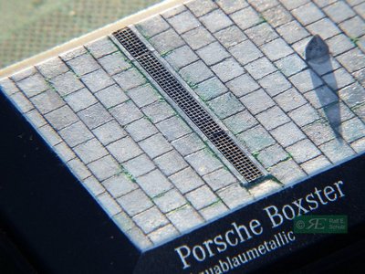

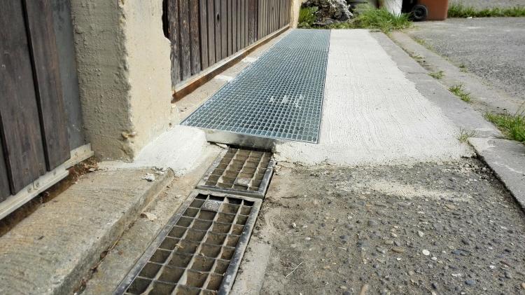

Mal schauen, vielleicht kann ich morgen noch ein Foto nachreichen, einstweilen ein Vorbildfoto, da geht es um eine Rinne wie im Vordergrund (sorry, hab auf die Schnelle kein besseres Bild gefunden): http://www.bauexpertenforum.de/attachme ... 1434023900
Nun ja, viel Anschlag gibt es da also nicht unter dem Modellgitter, der Rand ist auch nicht breiter als das Gitter innen selber. Im Wesentlichen werde ich es also flächig auf einen schwarzen Boden auflegen (welcher leider nicht ganz eben geraten ist, aber ein paar Auflagepunkte sollten reichen). Die "Tiefe" wird damit lediglich durch den schwarzen Boden simuliert, das reicht hier auch.

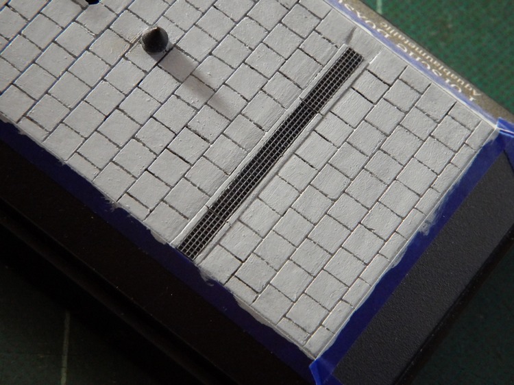

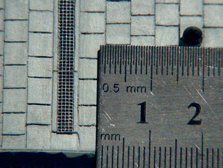

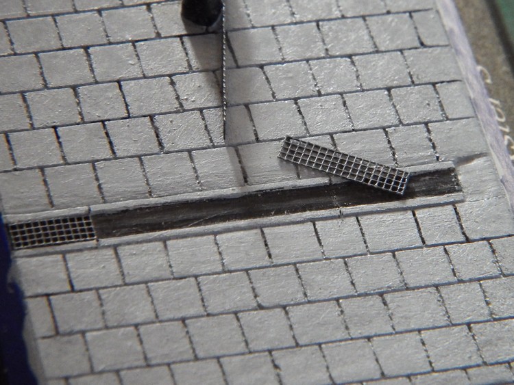

So, hier noch ein paar versprochene Bilder, falls diese hilfreicher sind. ^^ :
Beiträge: 2928
Re: Ätzgitter einkleben - wie?
Beitrag von Harry » Sonntag 8. November 2015, 07:04
Okeehhhhh, das war hilfreich :D Wirklich wenig Platz für Klebstoff.
Ich habe auch mal mit Holzleim geklebt, trocknet farblos aus, aber hält nur mäßig. Warum muss überhaupt geklebt werden? Die Passung sieht so eng aus, als ob es von allein hält. Vielleicht ist "klemmen" doch die beste Lösung?
Oder die schwarze Fläche dünn mit Sekundenkleber Gel bestreichen, dann das Blech auflegen. Klarer weißer Kontaktkleber wäre vielleich noch besser. Dann das Blech in den noch feuchten Kontaktkleber einsetzten. Genügt ja, wenn das alles schwach klebt, scheint ein Diorama zu sein, hat nix auszuhalten das ganze.
Das Blech auf eine dünne schwarze Platte kleben, die komplette Einheit dann in die Lücke einsetzen. Vorteil: Erst wenn das Blech ordentlich verklebt ist, dann kommt die problemlose Verklebung der ganzen Einheit.

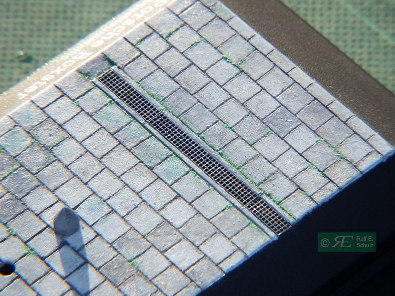

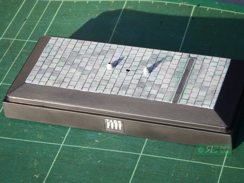

Ich habe mich gewisser Maßen für eine Art Mittelweg entschieden. Mit einer schmalen Pinzette habe ich die Gitter jeweils an einer der Endseiten gehalten. Mit einem Zahnstocher habe ich dann kleine Tropfen Sekundenkleber aufgenommen und bin an den Unterseiten der Gitterränder entlang gefahren. Der "Trick" dabei war nun, dass der Kleber nicht mehr neu ist, aber noch lange nicht so dickflüssig wie Gel. Auch habe ich den Zahnstocher nicht an die Teile gedrückt, sondern nur den Tropfen dran gehalten und so die Ränder leicht mit dem Kleber benetzt. Ich musste mich natürlich ran halten, gerade bei dem längeren Stück. Sofort dann habe ich die Gitter an ihre Position gelegt und nur noch ganz leicht abgedrückt. Tja, das hat tatsächlich funktioniert; nur an einer winzigen Stelle war wohl ein Tick zu viel Kleber drauf, da ist nun ein ganz kleiner glänzender Fleck am Bodenrand unter einem Gitter zu sehen, wenn man ganz genau hin schaut. Ist auf den Fotos aber gar nicht erkennbar. Von daher sehe ich die Aktion als gelungen an. Dass die Gitter nicht völlig eben und gleichmäßig aufliegen, ist durchaus gewollt und entspricht der Optik des Vorbilds. Lediglich die Farbe habe ich nicht ganz so gut getroffen, aber daran ändere ich nun nichts mehr. Am Ende verschwindet diese Ablaufrinne eh recht weit unter der Fahrzeugnase, von daher ist die ganze Geschichte eigentlich fast als "sinnlos" einzustufen. Aber mit solchen Teilen versuche ich gleichzeitig meine Fähigkeiten zu schulen, viele Möglichkeiten dazu habe ich ansonsten ja nicht mehr. Von daher war mir das durchaus sehr wichtig gewesen!
Ich hoffe, ich habe Euch jetzt nicht zu sehr enttäuscht, dass ich nun doch meinen eigenen Weg gegangen bin. Umso mehr danke ich Euch noch mal für Eure Mithilfe, da war sehr Interessantes und für andere Baustelle bestimmt noch Hilfreiches dabei! :-D
