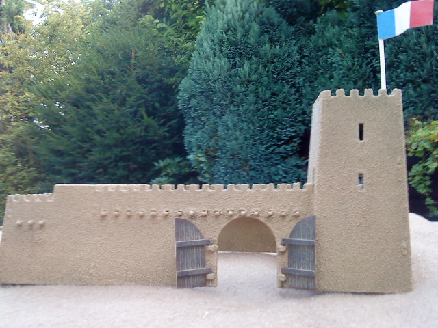

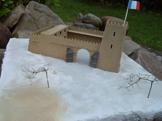

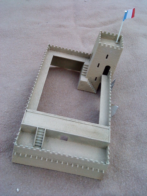

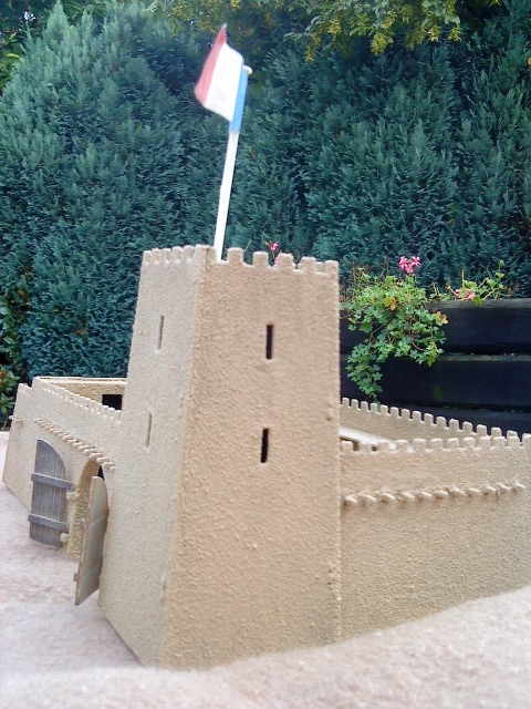

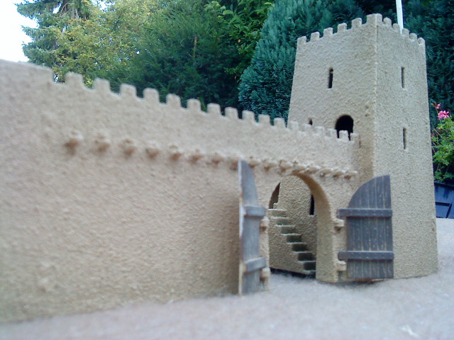

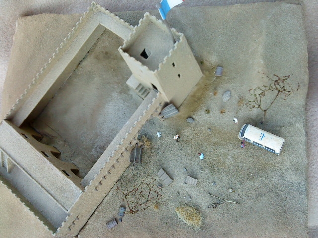

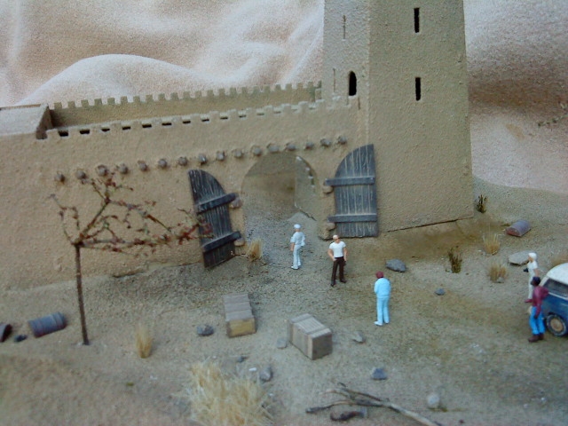

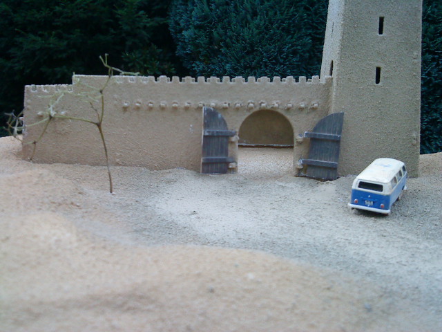

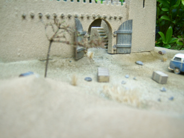

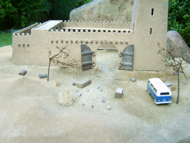

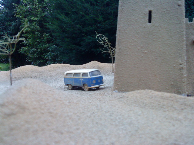

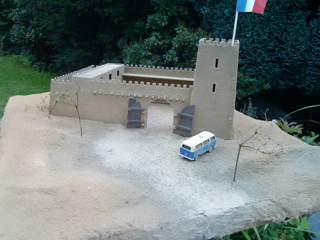

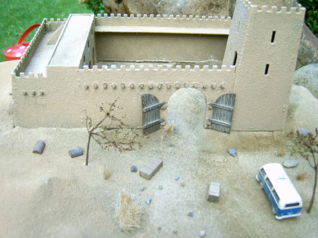

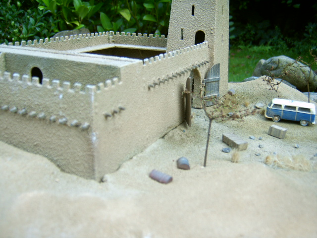

Hallo zusammen,

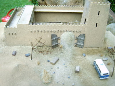

da mein Projekt Airfix Fort Sahara immer weiter in mein Thema Airfix Battle of Waterloo reinrutscht, hoffe ich die Erlaubnis zu bekommen hier ein neues Thema zu stellen.Frage: Habe wirklich ganz ganz feinen Sand benutzt. ( mit Haarlack aufgeklebt ) Jetzt sieht er total grob aus. Gibt es noch eine Möglichkeit den irgendwie wieder optisch fein zu bekommen??? Na ja ganz fertig ist es ja noch nicht. Bisschen Steppengras und etwas nachpinseln muss auch noch sein. Hier mal ein paar Fotos:

Es ist so ein Dekoriersand in einer Tüte, fein wie Puderzucker.Vielleicht die Tage nochmal ganz vorsichtig ansprühen und etwas Sand raufrieseln lassen???

Als Unterlage diente Pappmasche und Gips.Darauf ( die Unterlage war natürlich trocken ) Haarlack aufgesprüht, Sand drauf und wieder Haarlack.

Und genau da habe ich ein Problem: Bei mir hat sich der Sand dann (wie eigentlich ja gewünscht) mit dem nassen Leim verbunden. Nur, jeder weiß, dass nasser Sand anders aussieht als trockener. Mir wollte es nicht richtig gelingen, dass die oberste Schicht des Sandes dann auch trocken aussieht. Hatte ich das zufällig doch erreicht, war diese Schicht aber auch nicht sehr haltbar (gegenüber "Abrieb" und Staubsauger).Phil1983 hat geschrieben:Die Spüli-Wasser-Weissleim Methode hat den Vorteil das sie sich zwischen den Sand saugt und somit jedes Korn miteinander verbindet.
Ich muss an dieser Stelle allerdings auch zugeben, dass ich keinen Modellbau-Sand genommen habe, sondern echten Bausand (fein ausgesiebt versteht sich). Da war also von winzigen Steinchen bis hin zu "Staub" alles dabei - und gerade der feinste Sandanteil (der besagte "Staub") hat diese Probleme noch verstärkt.

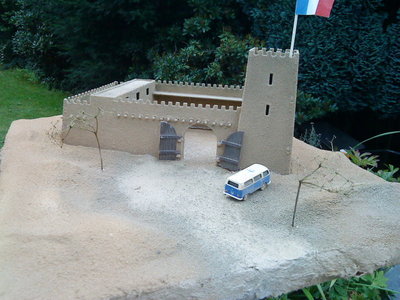

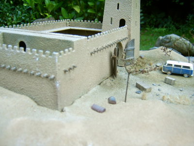

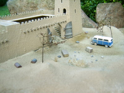

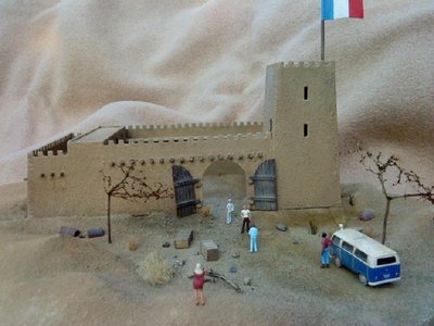

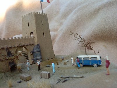

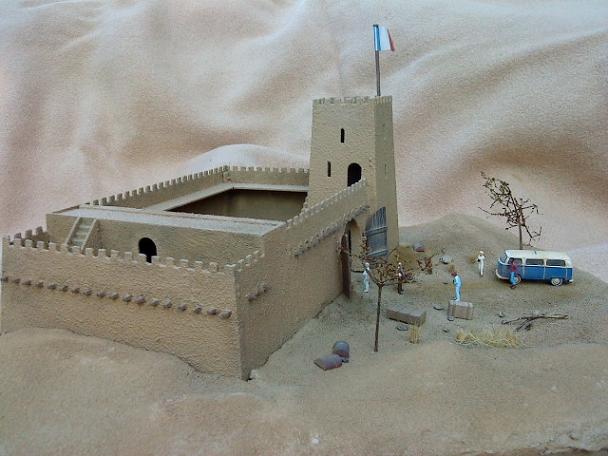

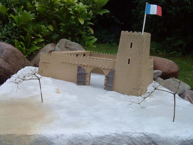

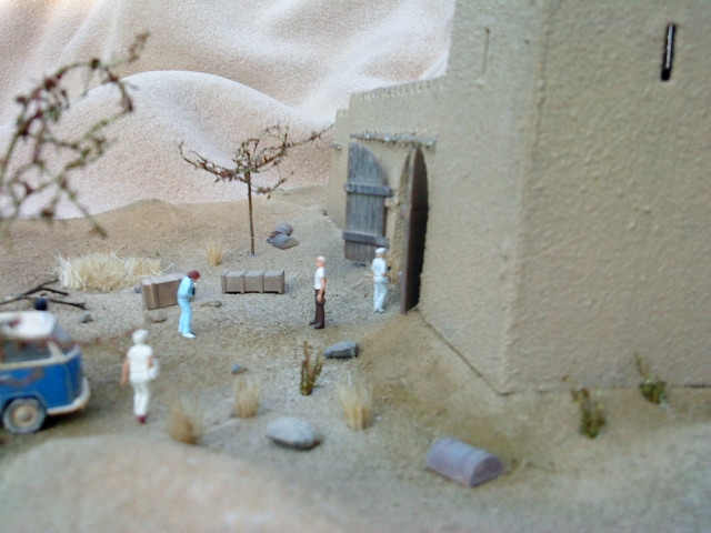

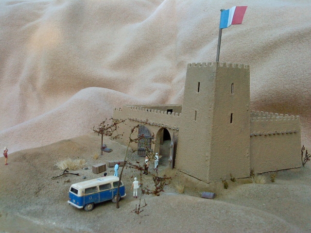

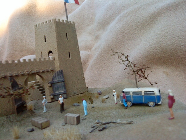

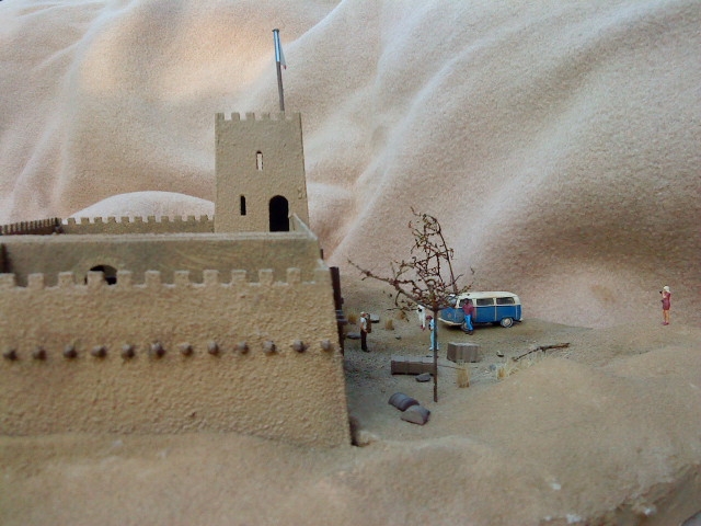

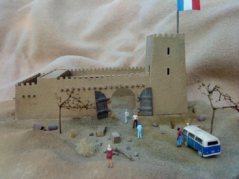

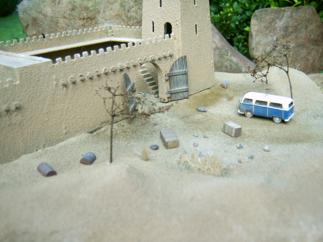

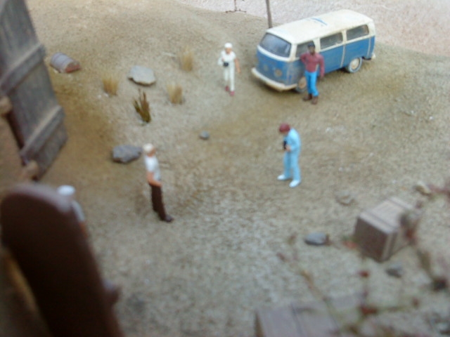

So, habe das ganze jetzt etwas erweitert. Habe gestern noch gesehen das der Sand in der Wüste nicht immer wie Puderzucker ist!!! Muss noch ein paar Sachen mit Pinsel u.s.w. ausbessern. Es fehlen noch die Besucher und irgendwie der gewisse pep!
MfG
Maddin

Nun ja, sieht doch schon ziemlich gut aus.
Nur, was mir jetzt erst auffällt, die Mauern des Forts sehen irgendwie ausgesprochen dünn aus, ich finde, die müssten gut doppelt so dick sein.
Aber gut, so ist halt der Bausatz...
- Mr. E-Light
- Beiträge: 5739
Re: Airfix Fort Sahara
Soll das Gebäude selber vom Dioramaboden abnehmbar sein? Wenn nicht, dann müsstest du noch ein paar Fugen am rechten Teil auffüllen.
Ansonsten sieht das wirklich hübsch aus!
- Beiträge: 9124
Ja, ja,Mr. E-Light hat geschrieben:Soll das Gebäude selber vom Dioramaboden abnehmbar sein? Wenn nicht, dann müsstest du noch ein paar Fugen am rechten Teil auffüllen.
wenn es feststehen soll müßten die Fugen noch geschlossen werden.
Aber sonst, wirklich "top".
