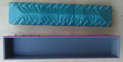

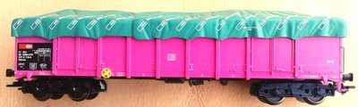

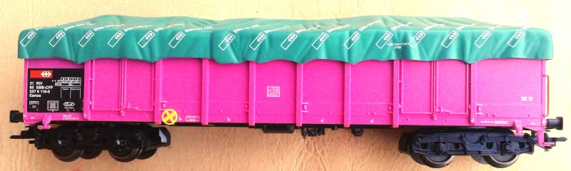

Objekt der Einstaubung ist ein Eanos der SBB, werkseitig grell pink eingefärbt, mit „bahneigener Abdeckplane“. Entgegen der Darstellung auf der Märklin-Homepage ist meine Plane aber eher straight, also ohne diese dramatischen Einbuchtungen. So sieht das Modell aus, das ich auf irgendeiner Börse erwarb:

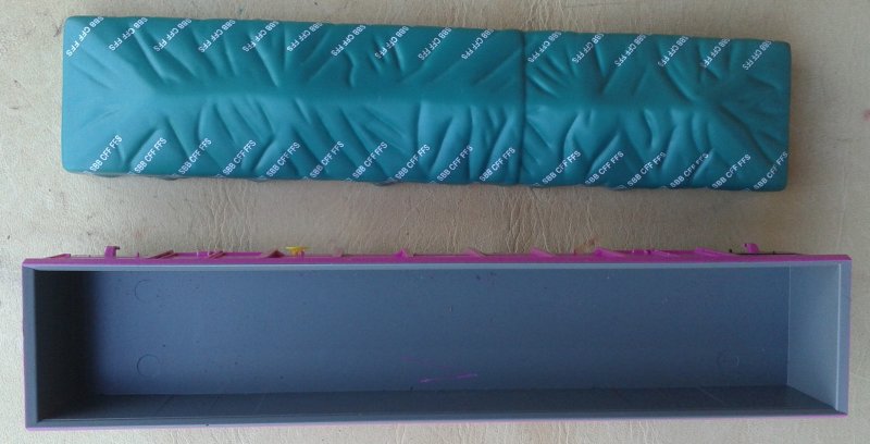

Blitzsauber, auch innen, bis in die letzte Ecke.

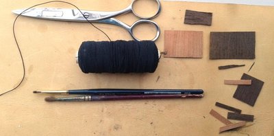

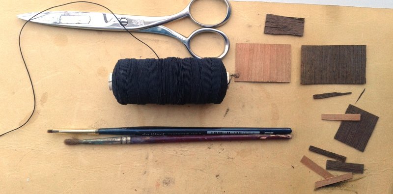

An Material halten wir bereit:
  • Staubfarbe in Rosttönen
    ein paar Stücke Furnierholz in diversen Farbtönen
    eine Rolle Elastik-Beilaufgarn in schwarz
    etwas Alleskleber
    ein Fixativ-Spray
Als Werkzeuge brauchen wir nur
  • einen oder zwei einfache Haarpinsel
    Stahllineal und Cutter (für das Furnier)
    eine Schere für das Garn
    einen sehr feinen Bohrer für die Löcher in der Plane
    eine Pinzette (spitz, gekröpft)

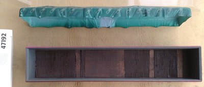

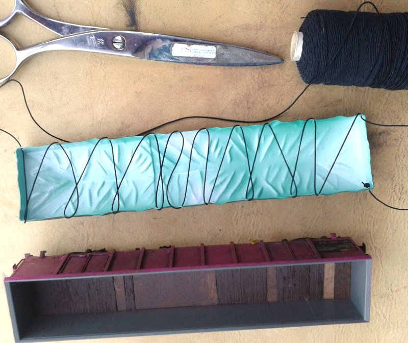

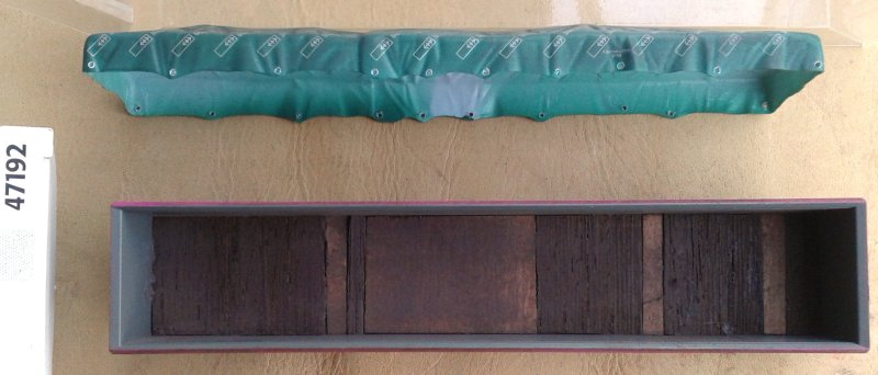

Die genau auf Breite geschnittenen Furnier-Reste kleben wir mit etwas Alleskleber als Waggonboden ein. Die verschiedenen Farben machen dabei den Eindruck, als ob hier und da schon mal etwas ausgebessert worden ist. Sodann wird der Innenraum gründlich mit Staubfarbe behandelt.
Um die Plane vorbildgerecht verzurren zu können, müssen noch einige winzige Löcher gebohrt werden, durch die dann unser Faden läuft. Tunlichst setzt man die Löcher natürlich an die „Zipfel“.
Eine Idee kam mir erst, als alles fast fertig war: Wenn man die Punkte, die durchbohrt werden, vorher mit einem winzigen Tupfer Silber- oder Goldfarbe anmalt, hat man metallisch wirkende „Ösen“.

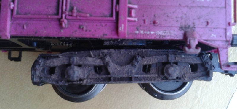

Aber zuerst den Dreck: der Waggon liegt mit der zu bearbeitenden Seite oben (Ich benutze ein Stück weiches Leder als Unterlage, das schont die Oberflächen und verhindert recht wirksam, dass Kleinteile, die beim demontieren auf den Tisch fallen, davonspringen oder überhaupt wegrollen.)
Achsen und Kupplungen werden entfernt, damit sie nicht verkleistert werden.
Ein Tropfen Öl auf die Drehgestell-Zapfen schadet auch nicht.

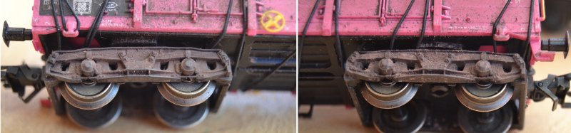

Mit dem Pinsel wird nun eine Ladung von dem Pigment auf dem Waggon verrieben, insbesondere in den Ecken und Fugen. Drehgestelle nicht vergessen. Dann wird überschüssiges Pulver LEICHT abgeklopft (zurück in die Büchse!) und der Wagen auf der bearbeiteten Seite mit einem Fixativ-Spray überhaucht. Bevor das Spray trocknet nochmal schnell den Pinsel mit Staub nehmen und über den Drehgestellen leicht abklopfen. Dadurch entsteht eine schöne Lage „Flugrost“, die in dem frischen Fixativ kleben bleibt.
Das Fixativ trocknet recht schnell, die Prozedur kann bald mit der Rückseite und den Stirnwänden wiederholt werden.

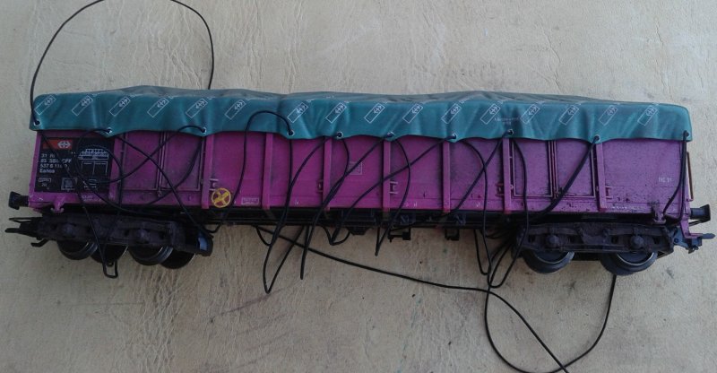

Auch die Plane wurde wie oben beschrieben behandelt und fixiert. Jetzt kommt die Geduldsprobe.

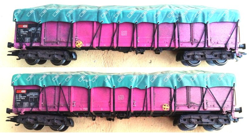

Von dem Beilaufgarn wird reichlich viel abgespult und durch die Ösen gefädelt. Da es sich um einen umflochtenen Gummifaden handelt, ist es sehr hilfreich, das Ende mit etwas Alleskleber zu festigen, so dass es sich nicht aufdröselt. Ist der Faden im ordentlichen Zickzack eingefädelt, wird das Ende mit einem dicken Knoten (Innenseite, bitte) gesichert.
Von der Spule noch reichlich Garn nachfüttern, wir wollen ja noch den Waggon in die Schlaufen bekommen.

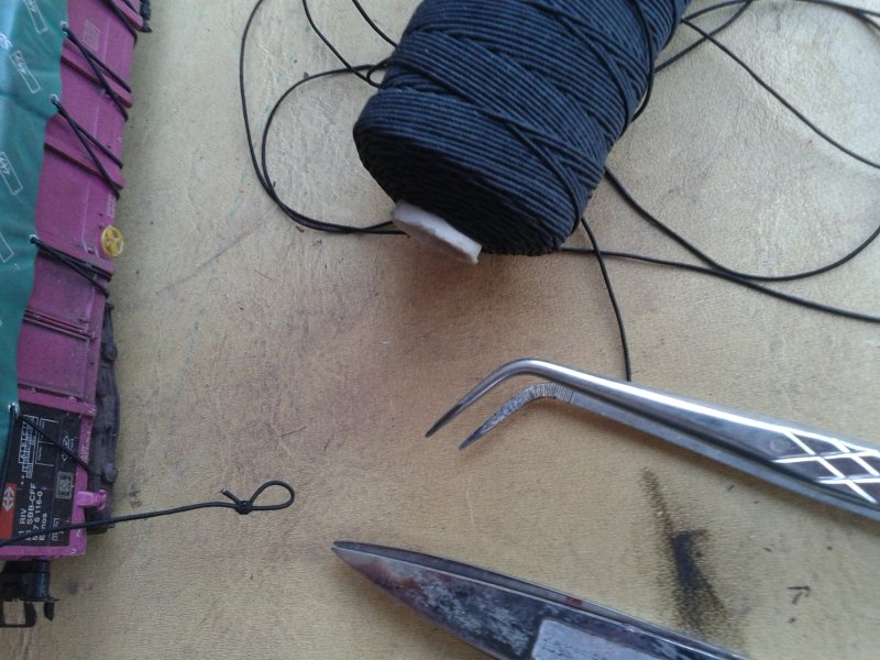

Irgendwann haben wir das Chassis unter der Plane und nun können wir mit Hilfe der spitzen Pinzette die Gurte zurren, dabei darauf achten, dass der Faden immer sauber anliegt, sich nicht im Drehgestell verheddert oder in der Kupplung verhakt.
Schließlich haben wir den Faden, beginnend am Knoten, schön stramm unter dem Wagenboden durchgezurrt. Das geplante Ende des Fadens (noch immer nicht von der Rolle abgeschnitten) festhalten, die letzten beiden Schlingen nochmal unter dem Wagen hervorziehen, und mit dem so gewonnenen Spiel gelingt es, eine kleine Schlaufe zu knoten.
JETZT abschneiden und das „geliehene“ Stück Faden wieder aufwickeln. Die beiden gerade hervorgezogenen Schlingen wieder an Ort und Stelle bringen und die Schlaufe am Kranhaken einhängen. Fertig.
Es sollte sich ein halbwegs regelmäßiges Muster in der Verzurrung ergeben.

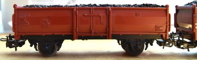

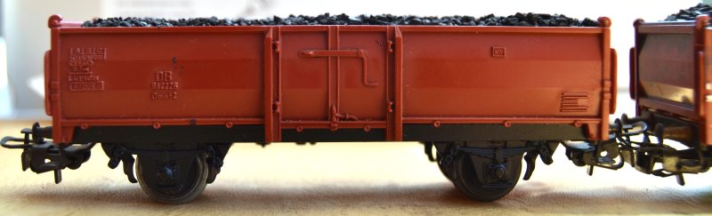

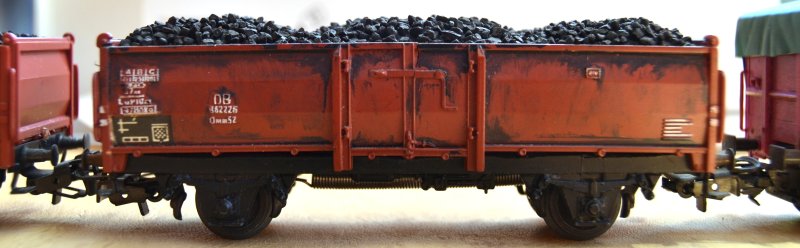

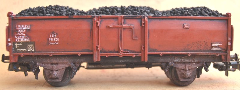

Zwei offene Güterwaggons der Gattung Omm52 stehen bereit, der eine wurde bereits gealtert (Revell Aquacolor Acrylfarbe, mit dem Pinsel aufgetragen). Das wirkt eine Spur zu grob. Der andere ist nahezu fabrikneu.
Die Beladung besteht aus einem passend geschnitzten Klotz Styrodur, der mit Bastelmesser, Drahtbürste und/oder Schmirgelleinen in die Haufenform gebracht wurde. Grundanstrich mit schwarzer Abtönfarbe, dann nochmal dick schwarze Farbe drauf und das Ganze in eine Schale mit Faller-Kohle drücken.

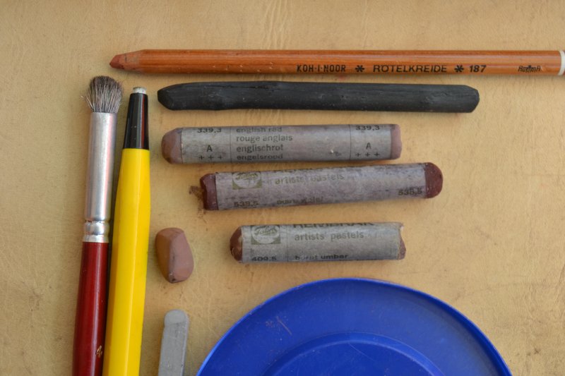

Wir benutzen heute ein paar Pastellkreiden: Englischrot, dunkelviolett, gebrannte Umbra, also alles was irgendwie ins rostfarbene spielt. Dazu ein Stück Zeichenkohle, ein Rötelstift liegt bereit, ist aber nicht unbedingt notwendig. Und ein Restchen hellgrauer Pastellkreide. Davon später mehr.
Als Pinsel heute den Stups-Pinsel (rund gefasster, harter Borstenpinsel) und einen Glasfaser-Radierstift. Ein alter Büchsendeckel leistet als Auffangwanne für den benötigten Kreideabrieb gute Dienste.
Der blanke Omm wird jetzt mit dem Glasfaser-Stift bearbeitet, was die Oberfläche ganz zart verschrammt und abstumpft und viel aufnahmefähiger für kommende Pülverchen macht.
Dann Rostpulver in die Fugen reiben, das Tragwerk und die Feder-Pakete nicht vergessen.
Fixativ drauf und die Radlager nochmals nachpudern.

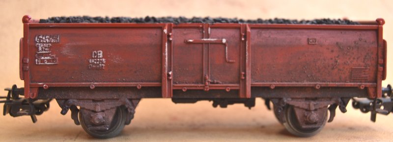

Die Anschriften waren bei diesem Modell erhaben auf der Bordwand, jedoch ungefärbt. Solange das Fixativ noch feucht ist ganz zart mit der hellgrauen Kreide darüberstreichen, schon sind die Texte wieder gut lesbar. Auch die Scharniere, Hebel, Griffstangen bekommen so ihre Highlights.
Bei dem vorgeschmutzten Modell gehen wir den anderen Weg: Mit dem Glasfaser-Stift wird ein Teil der Schmutzränder wieder abradiert, die Oberfläche wird auch hier schön stumpf-matt.
Tragwerk und Federung aufrauhen, Fixativ, nachpudern. Dieses Exemplar wirkt jetzt regelrecht verblichen.

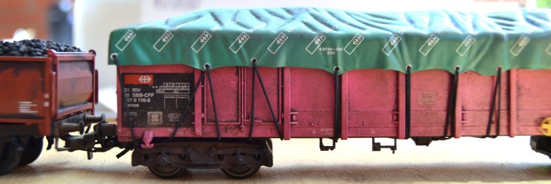

Als Abschluss noch zwei Aufnahmen von dem gestern besudelten Eanos, die hoffentlich etwas besser rüber kommen als die mit dem Handy gemachten Aufnahmen.
