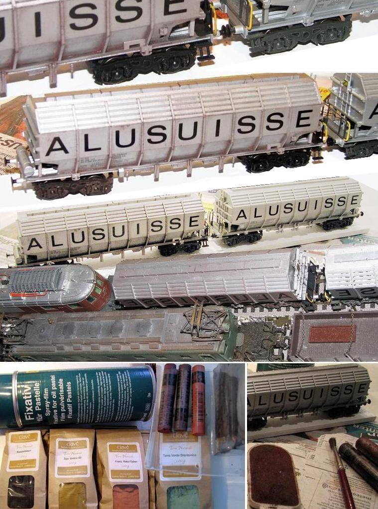

Ich schreibe heute über ein Modell-Alterungsverfahren (1.) und habe dann auch eine Frage an Euch (2.).
1. Zum Thema Patina am Modell hatte ich schon geschrieben, betreffend Farbqualität und Airbrush-Look. Weil diese Methode eher umständlich wird, sobald nicht mehr in Serie gearbeitet werden kann, suchte ich nach einem simpleren Weg, eine Tönung dünn auftragen zu können. Aus der Pastell-Malerei dürfte Kreidestaub allgemein bekannt sein und die (in Beutel erhältlichen) mineralischen, naturfarbenen Pulver-Pigmente mehr oder weniger auch. Das sind die Mittel zum Zweck: Ocker- und D'braun, Rost, Umbra, Zeichenkohle... unbehandeltes Aluminium oxidiert schwärzlich.
Der Verschmutzungsgrad am Fahrzeug ist nicht nur eine Sache des Geschmacks. Das altern (= patinieren) eines Modells gehört zu einer Realität, wie die Wiedergabe von Schrauben und Nieten! Es braucht etwas Mut, um einem Fahrzeug seine persönliche Prägung "aufzupressen"; Dennoch, eine Heldentat ist es allemal nicht. Ein Rückgängigmachen der Prozedur habe ich - NOTA BENE - nicht ausprobiert.
Der Vorgang ist aber sehr einfach und führt quasi automatisch zum korrekten Ergebnis: mit Soft-Zahnbürsten, trockenem Finger, Make-up Utensilien, feinen Borstenpinseln etc. wird die Farbe an den Rand der „Bleche“ verrieben und gebürstet. Kreiden feilen. Nur kein Schraubendreher, keine Klinge einsetzen!!!
Die Pigmente gelangen somit richtig in die Ecken und Nuten der Konstruktion, an die Stellen, die vom Wetter und in den Waschanlagen nicht gesäubert werden können. Es bleiben, hartnäckig und verkrustet, der Flugrost und die Schwärzung durch den Funkenflug (dies jedoch vermehrt auf den E-Lok-Dächer).
Die dünne Patina sollte nach dem ersten zufrieden stellenden Ergebnis mit einem Spray-Film „gesichert“ werden. Es kann dann weiter getönt werden. Sparsam sprayen! Keine ätzende Lösungen suchen! Am offenen Fenster arbeiten. Haarlack ist nicht ratsam. Hochwertiges „Fixativ“ ist unsichtbar. Es muss aber in Kauf genommen werden, dass nach dem Fixieren vor allem helle Töne dünkler bleiben, als man sie vorgemischt hatte. Das sieht ähnlich aus, wie der gesteigerte Kontrast am Naturstein vor bzw. nach dem Waschen. Aber das wisst Ihr ja schon.
Aus der Beilage ist der Eindruck von Echtheit am behandelten Fahrzeug sofort erkennbar, selbst nach minimaler Kur.
Patina mittels Pastelkreide- und Pulver-Pigmenten
MWL Waggons altern.JPG (178.06 KiB) 1354 mal betrachtet

es ist zwar noch kein Meister vom Himmel gefallen :mrgreen: , aber was mir bei Deinen Bildermischen aufgefallen ist. Die Stirnwände sind noch sauber. :no: und auch das eine Drehgestell ist zu sauber.
Wenn Du Dir schon die Arbeit machst Fotos zumachen von Deinen gealterten Werken dann bitte doch jeden Waggon einzeln. Siehe diesen Beitrag an <-
Bevor Du mit dem altern von Waggons anfängst, schnapp dir die Kanmera und versuche eine Menge Fotos von den zu alternden Waggons zu machen.

Ja, das stimmt alles: an den Stirnwänden hackte die Methode an den Geländern. Für die Drehgestelle hingegen bräuchte es schmierig glänzende Farben (vielleicht Neocolor II im Aquarell-Look). Der Pigmentstaub macht dort den Eindruck, der Wagen sei lange in einer Mühle stecken geblieben. Die Drehgestelle werde ich samt Rädern (in Serie) spritzen und die Ferderung -wie in Deinem guten Beispiel- auch mit "Öl" hervorheben.
Am langen Alu-Aufbau gefallen mir die diferenzierte Weiterbehandlung der Flächen. An der Stirnseite der Zisterne scheint es dann etwas körnig zu bleiben: da ist die Haftung des Pigmentes nicht einfach hinzuzaubern. So danke ich Dir für die gewonnene Einsicht sehr. Die auf Deinen Beitrag folgenden Kommentare aus dem Zuschauerraum sind auch wertvoll.
Fazit: diese Methode ist materiell einfacher als die mit Airbrushtechnik. Da aber Körnigkeit - die wird in der photografischen Vergrösserung übrigens grandios (und tückisch) vermittelt - nicht auszuschliessen ist, betrachte ich diese Alterungsweise als "für vorbeifahrende Züge sehr genügend". Vitrinenstücke verdienen die Mühe vom Airbrushing.
Aufnahmen von den Alusuisse-Wagen sind nicht mehr möglich. So war ich froh, heute (nun schon wieder gestern...) abend den Beitrag von O' Donnell mit den Abbildungen zu entdecken.
Auch mfG
François

Natürlich fällt die Körnung bei Vorbeifahrenden Zügen nicht so auf, wie bei stehenden, aber wenn man einen Wagen dann mal schön gealtert hat, dann möchte man ichn doch auf der Anlage auch aus der Nähe betrachten. Das geht aber nur wenn der Wagen auch mal stehen bleibt, oder...
Ansonsten ist das natürlich ein echt toller Beitrag, ich werde das selbst auch mal ausprobieren!
