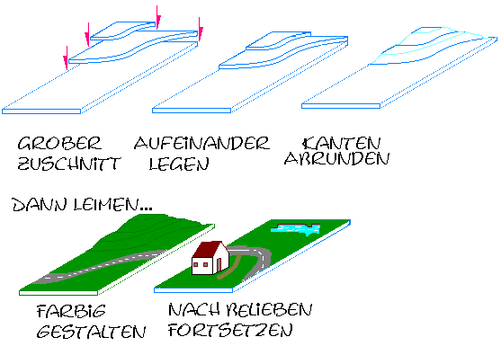

Wenn Du eine ganze Landschaft selber bauen möchtest, dann würde ich Styrodur als Baumaterial empfehlen. (Ein Dämmstoff, Polystyrol-Hartschaum, als hellblaue, grüne oder violette Platten erhältlich, je nach Hersteller; verschiedene Dicken).
Ein Standardmaß wäre 125 x 60 cm. Das Material lässt sich hervorragend mit dem "heißen Draht" schneiden (z. B. dem Thermocut 12/E von Proxxon) und in Form bringen, mit einfachem Holzleim aneinander leimen.
Durch übereinander legen mehrerer Platten und beschneiden der Kanten kann man sehr einfach eine kleine Hügellandschaft, auch mit Tunnels usw. erstellen.
(Die Bearbeitung mit Messer, Raspel, Schleifklotz etc. empfehle ich NICHT!. Das macht eine Menge Dreck und die Oberflächen werden nicht so sauber und glatt wie die Schnittflächen vom "heißen Draht".)
Das Material lässt sich dann mit Abtönfarbe streichen.
Das Endergebnis wäre superleicht (im Gegensatz zu einer Sperrholz-Gips-Bauweise) und ausgesprochen robust. Da kann man auch mal drauf treten.
Wie groß ist denn die Playmobil-Landschaft geplant? Unten mal eine schematische Darstellung. Gruß

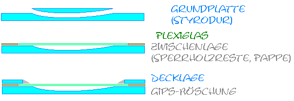

ich schlage für den See die Methode "Glasscheibe" vor.
Den Abschnitt in der WIKI habe ich gerade eingestellt.
Kurzfassung:
1. In die Grundplatte wird eine entsprechende Vertiefung geschnitzt. (Geht mit dem oben erwähnten Thermocut, dann wird es richtig mit Tiefenwirkung.) Man kann aber auch den "Seeboden" einfach auf die unterste Lage aufmalen, blau-grau-grün-Töne nehmen! Nicht zu knallig blau, das wirkt unnatürlich.
2. Der See wird mit einem Stück Plexiglas (oder anderes Acrylglas) in Wellenmuster abgedeckt. Die glatte Seite kann nach oben, das lässt sich besser sauber halten.
3. Um die Glasplatte etwas auffüttern, damit die nächste Lage plan aufliegt.
4. Eine Deckfläche aufkleben, die den "See" ausspart. Das Loch reichlich größer machen.
5. Die Ränder zum See beispachteln, so dass die Stufe verschwindet und ein flaches Ufer entsteht. Dieses mit Ocker (Abtönfarbe) streichen, in die noch feuchte Farbe Sand einstreuen.
(Beim Gipsen/Bemalen die Glasfläche gut abkleben, damit sie nicht verschmutzt.)

Hier noch eine Schnittzeichnung, die die "Glasplattenmethode" erläutern soll.
Mit etwas Glück kann man ein Stück passendes Acrylglas beim örtlichen Glaser oder Badezimmerausstatter aus der Restekiste bekommen.
