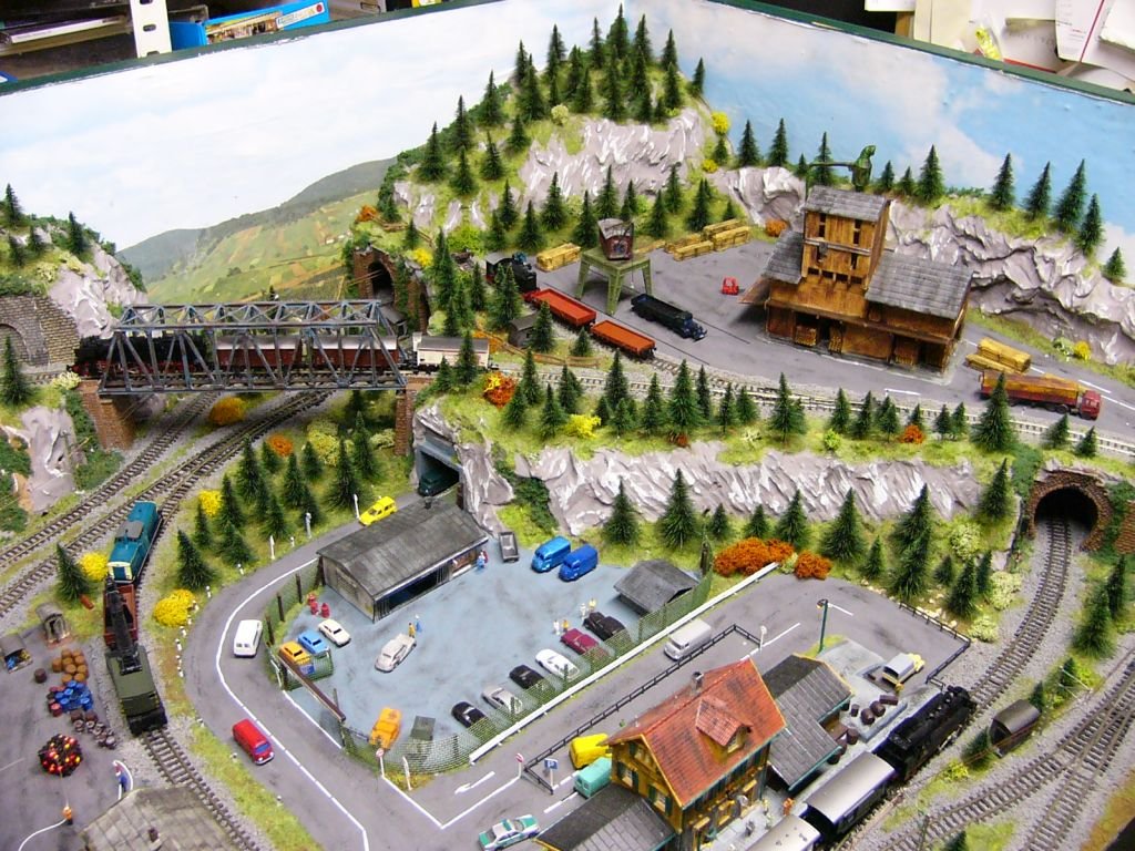

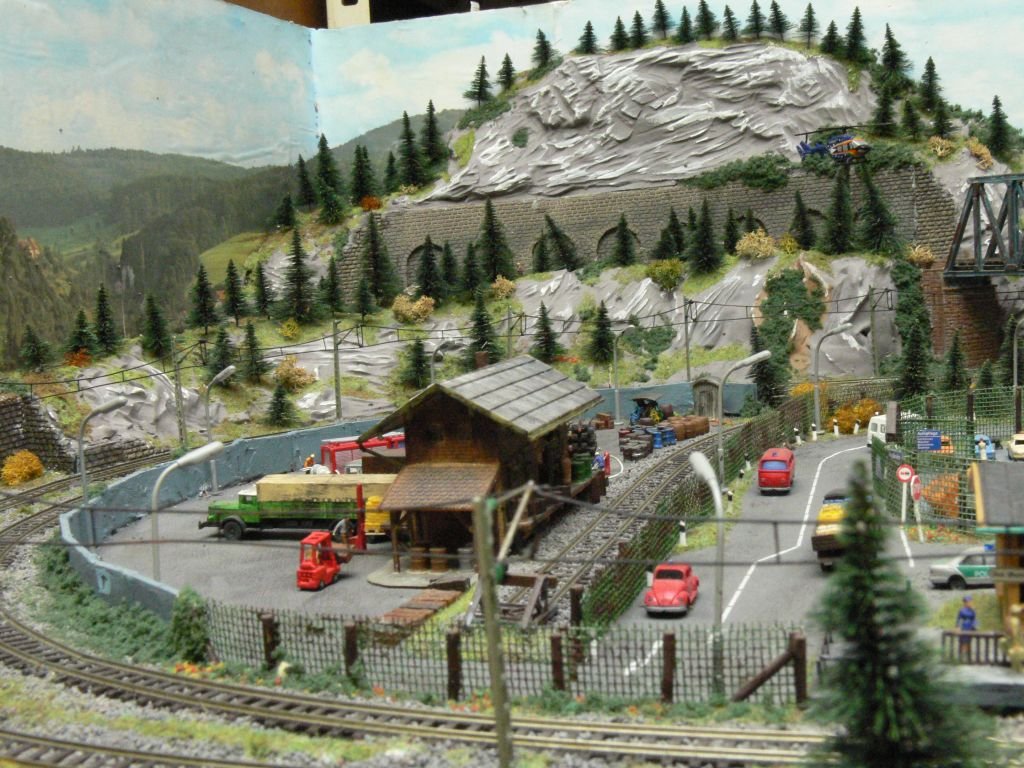

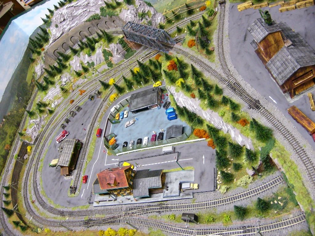

hier mal 3 alte Bilder von meinem Testbrett.
Es war nur zu Ausprobieren gedacht und ist dann 3 mal auf der
internationalen Modellbahnausstellung in Kaarst gewesen.
75*110cm Spur N
In H0 wären das 150*220cm
Ich bitte die lausige Qualität der Bilder zu entschuldigen.

...Bilder von meinem Testbrett...
wie ich Dich kenne hast Du doch da auch einen Gleisplan. Das ist doch ein guter Tipp für Anfänger/Neulinge. :wink:

Re: Anlage im Schaufenster
Beitrag von günni » Dienstag 3. März 2020, 12:18
vom Testbrett existiert kein Gleisplan.
