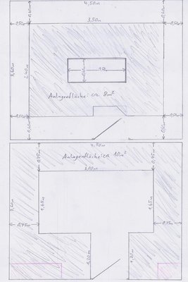

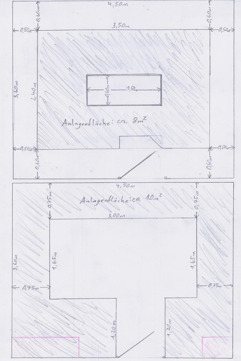

ich habe im folgenden Bild mal die "Insellösung-mit-Loch-in-der-Mitte" und die "An-der-Wand-entlang-Lösung" gegenüber gestellt:Vorteile der Loch-Lösung:
- Gute Zugänglichkeit von "innen" und "außen"
- Hintergrundwände entlang der Innenseite denkbar
- kompakte Bauform
- man kommt an alle evtl. vorhandenen Fenster, Sicherungskästen, Rohre und was sonst noch an den Wänden vorhanden sein könnte
Vorteile der Wand-Lösung:
- Deutlich größere bebaubare Fläche
- Realistischere Gleisführung
- Schön lange Strecken
- In der Mitte viel Platz z.B. für einen Arbeitstisch zum Basteln
- Man muss sich nirgendwo "durchzwängen"
Beide Listen sind natürlich noch erweiterbar.
Hinweise: Ich wusste nicht wo die Tür ist und habe sie einfach mal irgendwo eingezeichnet (0,90m breit). Damit die Tür aufgehen kann, habe ich die Insellösung etwas "beschnitten". Außerdem habe ich für die Kehrschleifen der "An-der-Wand-entlang-Lösung eine Anlagentiefe von 1,20m vorgesehen... mit dem Nachteil, dass man im roisafarbenen Bereich von oben kaum an die Anlage dran kommt - dort sollten also nur Gleise liegen, die dann (z.B. im Tunnel) von unten zugänglich sind.
Noch eine Idee: ist der Boden absolut eben? Dann käme vielleicht auch eine Anlage auf Rollen in Betracht, und man könnte die Gangbreite jeweils verdoppeln, indem man die Inselanlage an die jeweils andere Wand schiebt... dann wären zumindest die 2 x 25cm oder vielleicht 2 x 30cm denkbar...
- kompakte Bauform

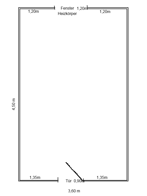

Re: Anlage in Zimmermitte...
Moin, peini (das steht doch nicht so in deinem Pass?!),
jetzt wird es konkret. Also zeig uns mal einen Plan. Wo ist/sind das/die Fenster und Türen, gibt es Schrägen? Kamine, Heizkörper, Sicherungskästen...
Dann können wir mal was genaues sagen.
So aus der hohlen Hand ist das immer schwierig, aber Lösungen gibt es für alles.

peini
Natürlich nicht, ist der Spitzname für Berni.
Hier aber mal so etwas wie ein Grundriss.
- Beiträge: 7651
vielleicht wäre es eine Alternative, die Seiten links und rechts zu bebauen und vor dem Fenster per Steg, oder Brücke zu verbinden. Diese Verbindung könnte ja leicht entfernbar, oder klappbar angelegt werden. So wäre der Zugang zum Fenster auch bei der Wand-Bebauung gegeben.
Ein Aspekt wäre ja auch noch, Platz für Arbeitstisch und Regale / Schänke zu berücksichtigen.
- Hellas-Express
- Beiträge: 328
Auch Moin,
würde sagen: Hier bietet sich ein Mix aus Michas und Saschas Vorschlägen an.
Beidseitige Bebauung, tiefes Tal vor dem Fenster und dort die Anlagentiefe nicht über 40cm gehalten. So bleibt das Fenster frei, erreich- und putzbar.
Übrigens ein echter Klassiker und immer wieder anzutreffen:"Schatz, da kann ich die Fenster ja gar nicht mehr putzen!"
Michi
Michi
