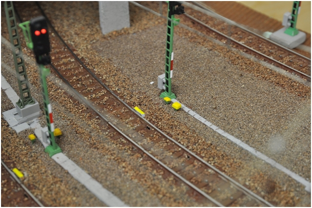

Hallo liebes Forum ,
ich wollte euch mal fragen wie man die Anschlusskästen die bei den Signale stehen selberbauen kann
Mit freundlich Grüßen
Tom Rösing
Tom Rösing

Hallo ,
Entschuldige für die unpräzise Antwort
Der Maßstab ist 1:87
Meine Signale sind von Viessmann selbst zusammengebaut
Ich meinte eigentlich die gelben Kästen die an der Schiene befestigt sind und die die bei den Signalen stehen

Nennt sich Indusi-Gleismagnet oder PZB-Gleismagnet. Gibt es von Erbert unter der Nummer 42301 zu kaufen.tom021101 hat geschrieben:Ich meinte eigentlich die gelben Kästen die an der Schiene befestigt sind und die die bei den Signalen stehen

Was hältst Du von dem Vorschlag, normale Streichhölzer (ohne Kopf!) auf die entsprechende Länge zu schneiden, evtl. noch mit Schmirgelpapier zu verfeinern, und dann z.B. gelb und grau anzumalen?tom021101 hat geschrieben:ich wollte euch mal fragen, wie man die Anschlusskästen, die bei den Signalen stehen, selber bauen kann

Mit den Streichhölzern ist keine schlechte Idee ,aber wie groß müssen die sein ?

gemäß Kennblatt sind die Abmessungen (1:1) 155 x 680 x 186 mm, bzw. 155 x 860 x 186 mm (H x B x T)

als ertes würde ich an deiner Stelle mal einen Besuch im nächsten Eisenbahnmuseum machen. Dort schaust du dir dann mal so einen Indusi-Magneten genauer an. Nimmst die Haupt-Maße ab, machst ein paar Bilder und scha d das Teil mal genauer an. Danach kannst du dann die Maße umrechnen und das ganze nachbauen.
