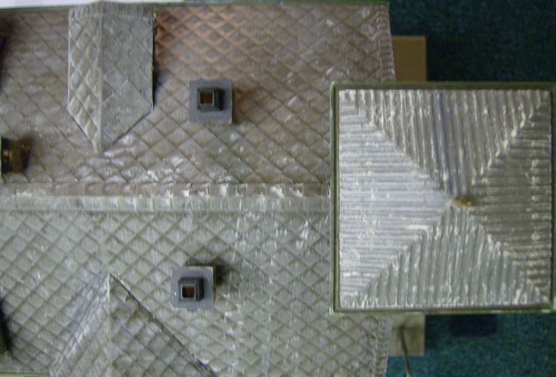

Dachflächen dürfen gerne etwas stärker eingegraut sein, aber dann zum Abschluss noch die "Lichter" aufgranieren. Je nach Dachbelag verstärkt das die plastische Wirkung enorm. Graniertes Dach
