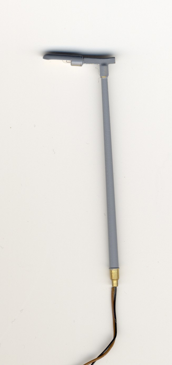

Hat jemand solche Leuchten von Brawa (5501) schon mal verbaut? Wenn ja wie mache ich das am besten? Denn diese haben keinen Sockel.

Loch in Platte, UHU unten an den Mast, rein ins Loch, fest kleben und anschließen.
Was ist daran so schwer???

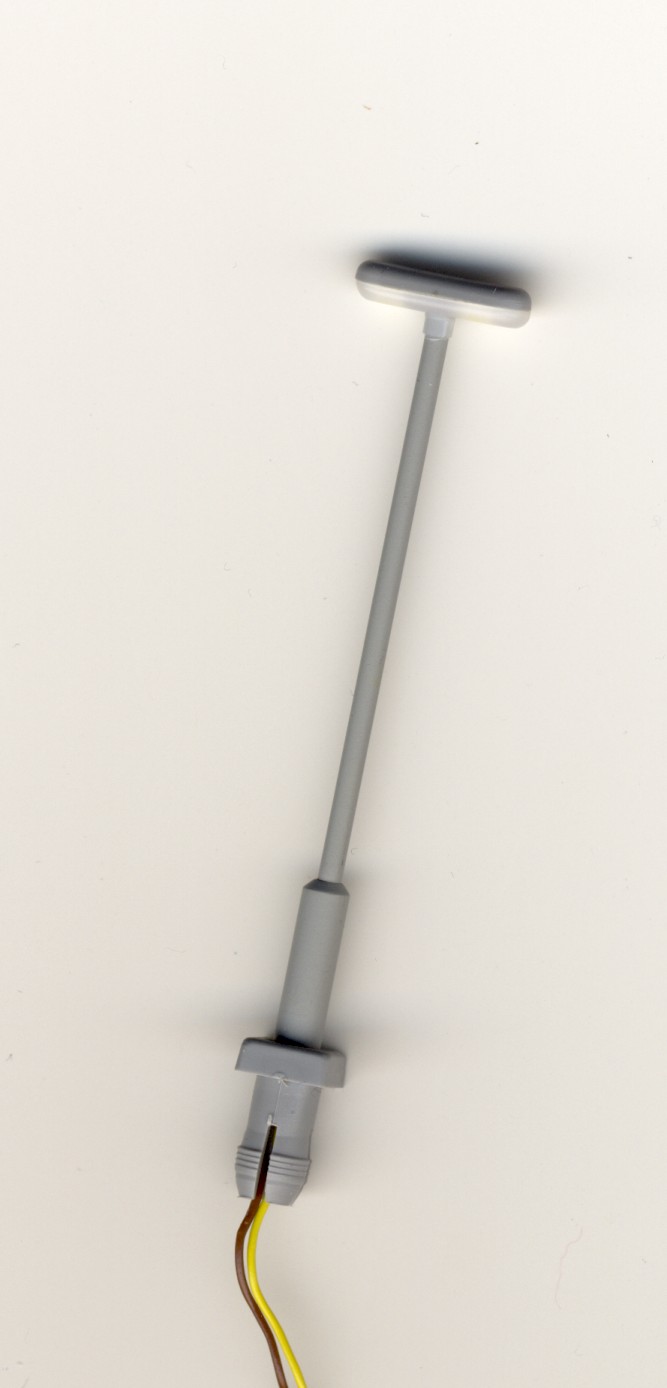

Heute sind meine anderen Bahnsteigleuchten eingetroffen. Diese haben Kontaktstecksockel und LEDs. Die Kontaktsockel habe ich gleich auf meiner Anlage montiert.
Kennt sich jemand mit diesen LEDs aus. Ich möchte nämlich die gleichen LEDs in die Brawa 5501 Leuchte einbauen. Dazu wäre nicht schlecht wenn jede Leuchte einen eigenen Vorwiderstand besitzen würde. Kann mir da jemand weiterhelfen der Leuchten schon mal umgebaut hat.
- Bahnsteigleuchte mit LED und Kontaktstecksockel
- (62.14 KiB) 664-mal heruntergeladen
- Brawa 5501 in diese sollen die LEDs eingebaut werden
- (58.2 KiB) 664-mal heruntergeladen

Weiß jemand welche SMD LEDs das sind?
Ich denke mal es sind Viessmann Leuchten mit Art.Nr.: 63641.

Ich habe von Viessmann (3556) die SMD LED gefunden doch leider sind diese sehr teuer weiß jemand wo es diese billiger gibt?

Hallo Florian,
schau mal hier: http://www.leds.de/Standard-LEDs/
vielleicht ist etwas entsprechendes dabei.
Philipp

Hust...das sind SMD TOP-LEDs im PLCC2 Gehäuse - das sind Centartikel...
Hier, erstes Suchergebnis in der Bucht:
http://cgi.ebay.de/50-SMD-LED-PLCC2-PLC ... 5adc4a3776
Ich würde da die Widerstände für 24V Spannung wählen - das reicht völlig.
